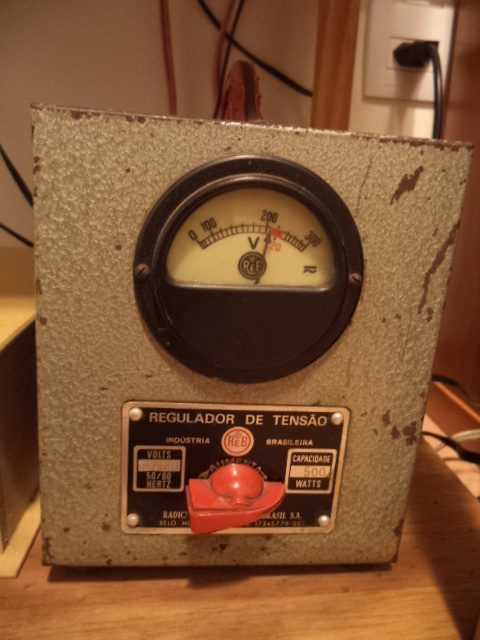

Vi esse dinossauro e lembrei imediatamente do Faller e a sua luta para ajudar as pessoas a se livrar dos estabilizadores, os quais os tenho como uma versão moderna dos antigos reguladores de tensão, estou certo? Seria bom saber da relação entre estes reguladores e o estabilizadores atuais.
Bom, para começar a semana de forma divertida vai aí uma foto do dino, cujos créditos estão no link abaixo.
http://www.htforum.com/forum/media/trafo-70s.533/#comment-93
post-618915-0-41429500-1447682914_thumb.
Esse aparelhos tem algo a elogiar, ou para ter saudade? (não é ironia, é pura ignorância técnica)
Nem uma e nem outra coisa. Creio que estes aparelhos cumpriram o seu papel dentro das circunstâncias da época. Lembro-me que o normal era uma família ter uma tv de tubão de 17 polegadas, no máximo. A energia variava ou ia subindo e, de vez em quando alguém levantava e ia no acertar o ponteiro que estava indo na zona vermelha e dava aquele cleck. Era obrigatório, acho que os aparelhos não suportavam a variação de tensão como suportam hoje. Isso o Faller pode explicar melhor. Depois vieram os reguladores de tensão automáticos, mas os aparelhos de tv tambem evoluiram, dispensando tal regulagem. E aí surgiram os primeiros pcs com suas fontes problemáticas, e os fabricantes viram uma oportunidade de continuar no ramo, e acho que foi daí que foi incutida a cultura de que é necessário ter um bom estabilizador. Ou seja, esse aparelho revela um pouco da história de nossos usos e costumes.
  • Curtir 3
As fontes dos televisores eram fontes lineares com uma estabilidade marginal, pobre.. A variação da tensão da rede elétrica resultava sempre na variação da tensão que as fontes dos televisores e de tantos outros equipamentos entregavam a seus componentes..
Na maioria dos equipamentos essa variação da tensão sequer era notada, mas nos televisores o reflexo na tela era grande, pois afetava bastante a deflexão do feixe de elétrons que gerava a imagem no tubo da TV.
O resultado aparecia, era visível, na altura e largura da imagem desenhada nessa tela... Caia a tensão da rede e a imagem da TV se achatava um pouco..
Ai alguém levantava do sofá e acionava o seletor do regulador de tensão coisa de um ou dois passos adiante ou atrás do que estava. Pronto, a imagem voltava a ficar normal..
Com a chegada das fontes digitais ou chaveadas que conseguiam excelente regulação esse efeito se foi e com ele a necessidade de se ter um regulador de tensão. O mercado desse tipo de dispositivo estava fadado a morrer até que alguém sugeriu usar esses reguladores no mercado nascente dos PC's...
Pronto, de um lado um parque fabril pronto para produzir milhares desses monstrengos e de outro um mercado ávido por proteger, por bem alimentar seus PC's além de um mito criado que PC sim teria de ser alimentado com o uso de reguladores ou estabilizadores.. PC's equipados com modernas (à época) fontes chaveadas jamais necessitaram de estabilizador. Quem necessitava mesmo era o fabricante/vendedor dos mesmos..  E ai se criou essa imensa lenda urbana do uso do estabilizador no PC. Tanto assim que inúmeras gerações de usuários de PC e vendedores os colocava baseados no é por que é, do sempre foi assim...
