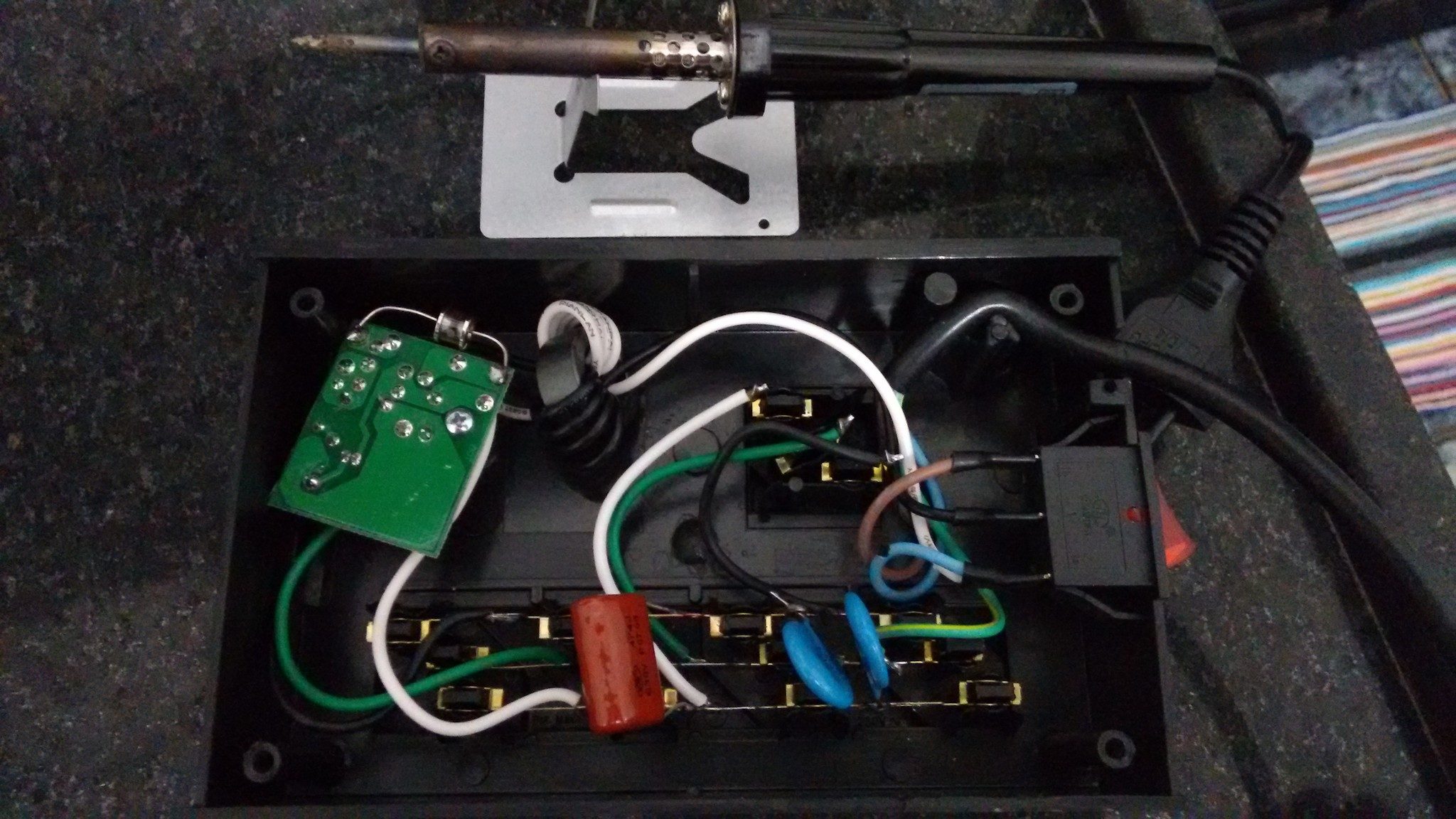

Gostaria da ajuda do místico faller ou de algum outro entendedor de filtros e eletrônica sobre uma melhoria que fiz no meu Clamper Computer Protector.
link pra fotos:
Fotos Clamper MOD
Adicionei um centelhador a gás, 2 capacitores 4,7nFx2kV (entre F-T e N-T) e 1 Capacitor Poliester 470nF x 630V.
IMG_20151217_035158300.thumb.jpg.574efca
Como é a primeira vez que faço esse tipo de modificação, sou iniciante nessa praia da eletrônica, gostaria de saber se fiz algo de errado, se ficou bom a soldagem e se devo adicionar mais algum componente.
Agradeço desde já glr.

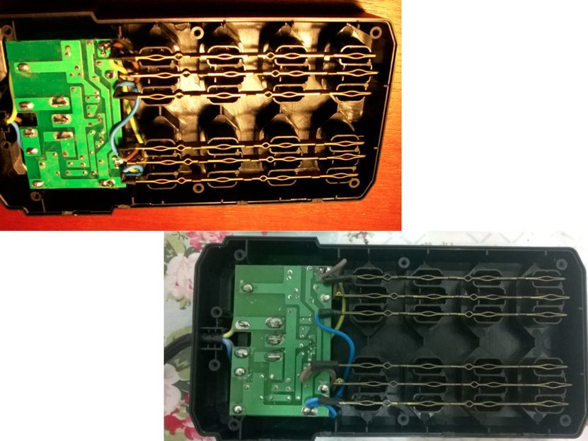

Muito obrigado pela ajuda Faller!!! Acabei comprando o 1087 no ML, tiro no escuro... mas foi mercado pago 80,00 com frete. Assim que chegar abro e tiro umas fotos e posto aqui, caso n seja da mesma qualidade do modelo anterior que a kabum vendia vou devolver e pego esse da clamper... valeu o/
Acabou de chegar. Seguem as fotos:
Imgur: The most awesome images on the Internet
16 horas atrás, Menko disse:
O Clone 1087 ressurgiu???
Que beleza!........
Quer me parecer ser de um lote rejeitado ou de algum lote muito, muito mas muito velho mesmo.
Sem a menor dúvida se trata dele mesmo o 1087.
O que me incomoda é o estado a patina das lâminas de contato, repare bem na imagem postada, a última. Não é nem parece produção recente..
Se for oxidação cuide para que os contatos não tenham sido prejudicados..
Muito estranho, muito mesmo..
