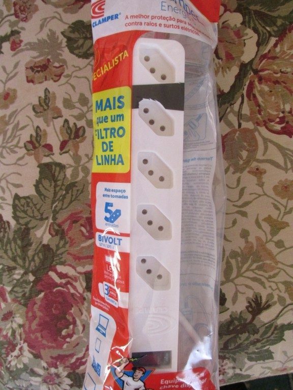

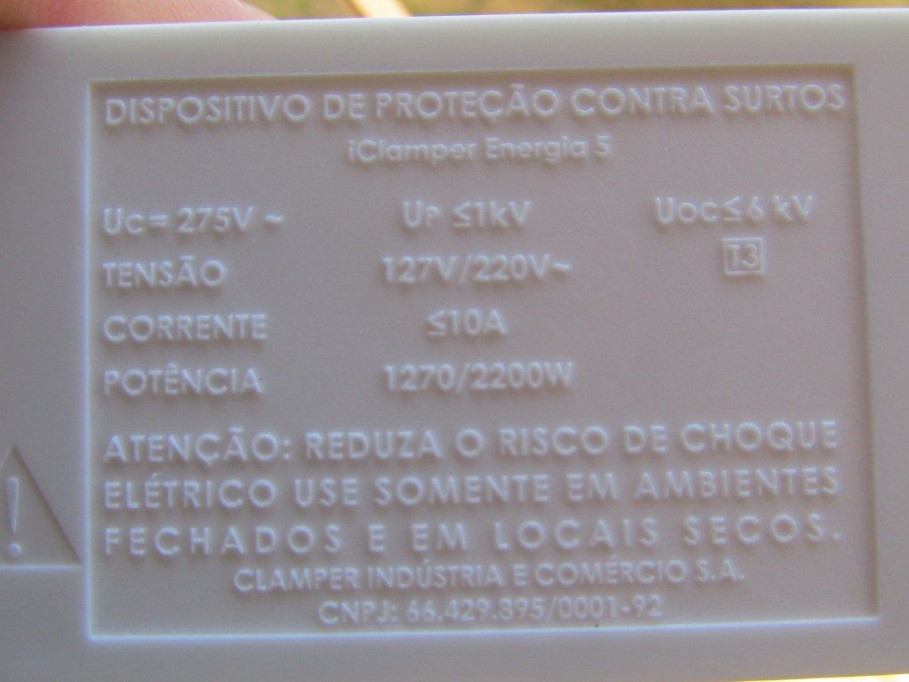

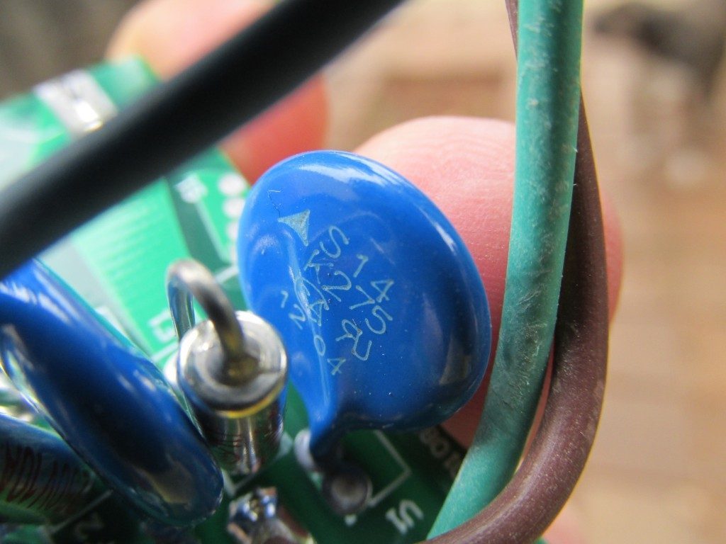

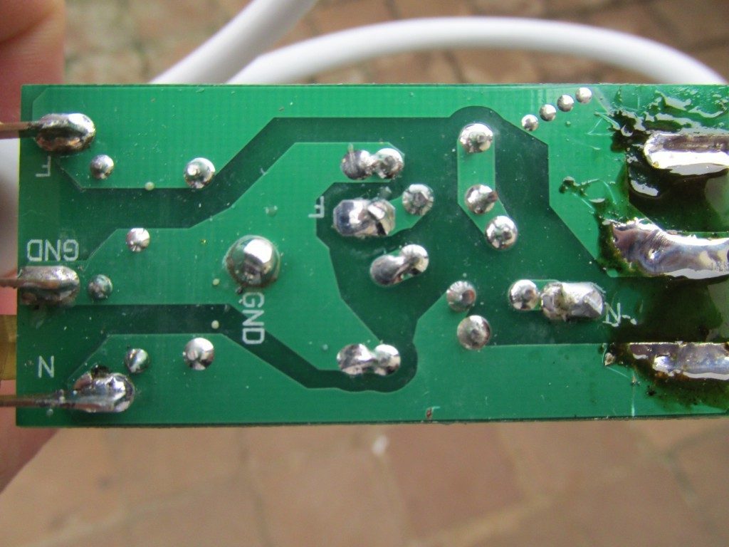

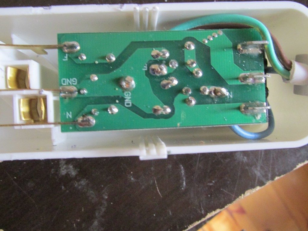

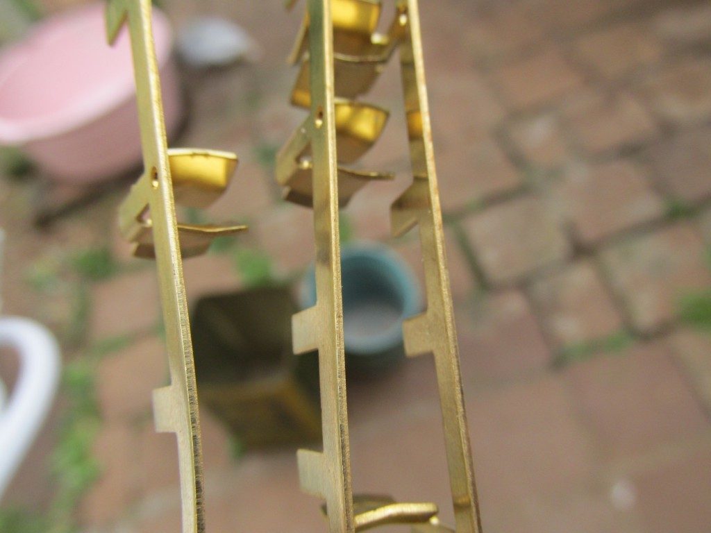

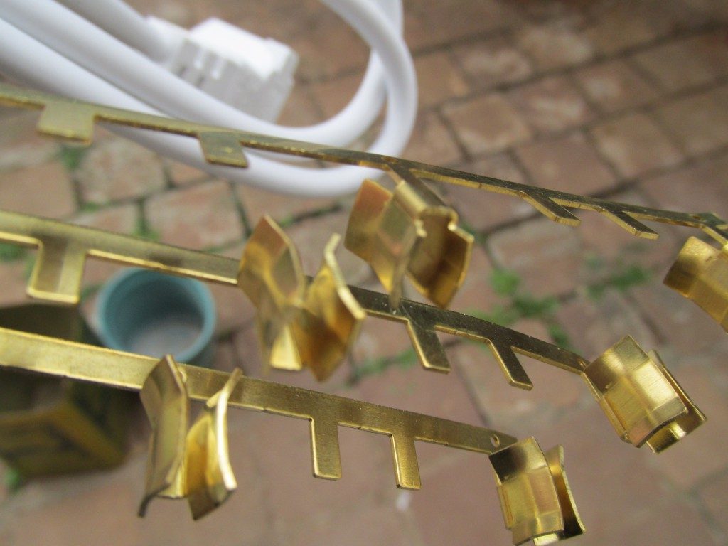

iClamper Energia 5 comprado na na loja clamper (site oficial)
Preço: R$ 59,90 com frete 85,14
Data de fabricação: 02/07/2015

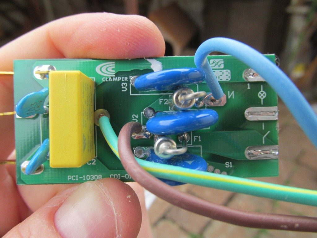

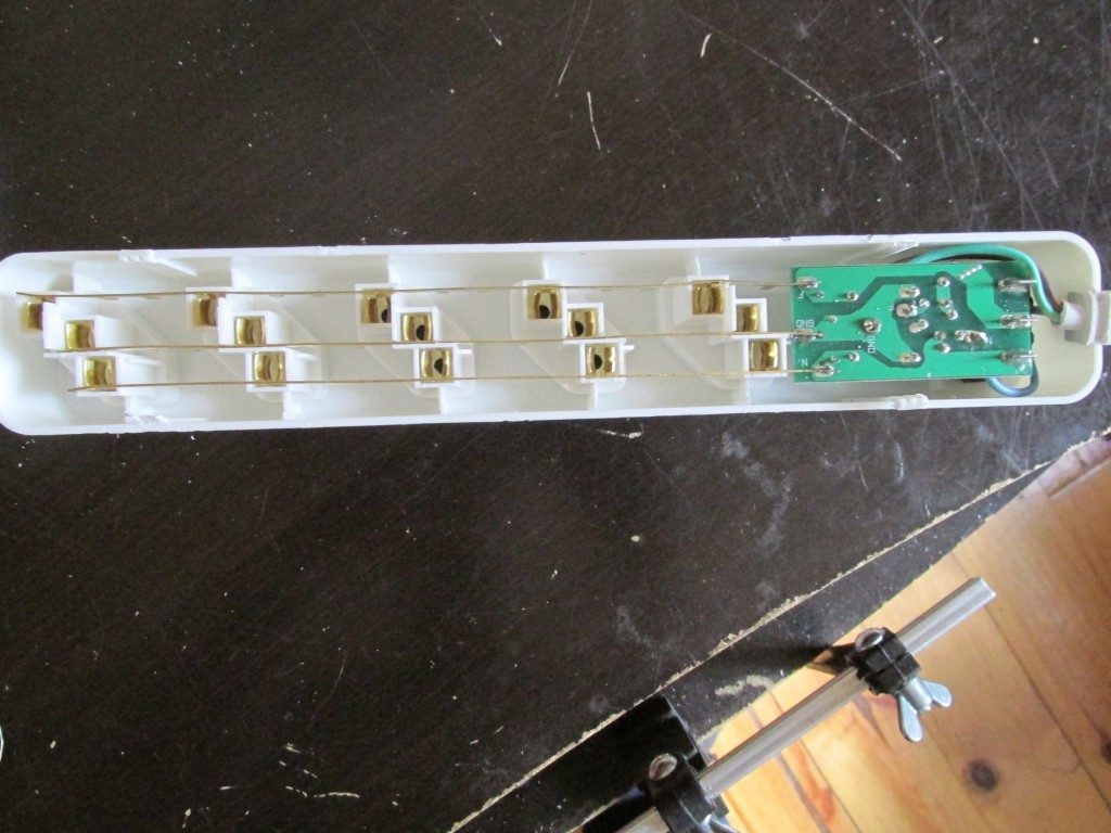

DENTRO:
post-714155-0-78149200-1441462940_thumb.
post-714155-0-38573200-1441462083_thumb.
post-714155-0-25622300-1441462088_thumb.
post-714155-0-44568600-1441462045_thumb.
post-714155-0-68172400-1441462029_thumb.

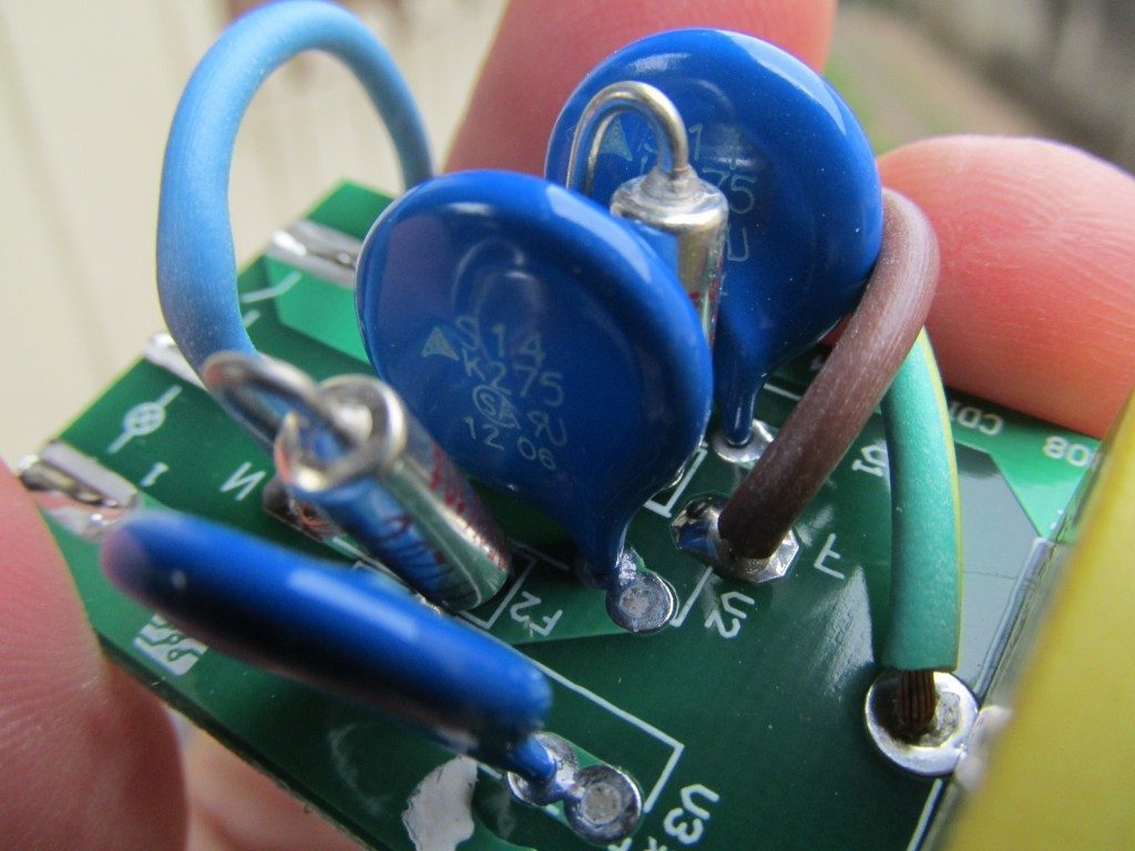

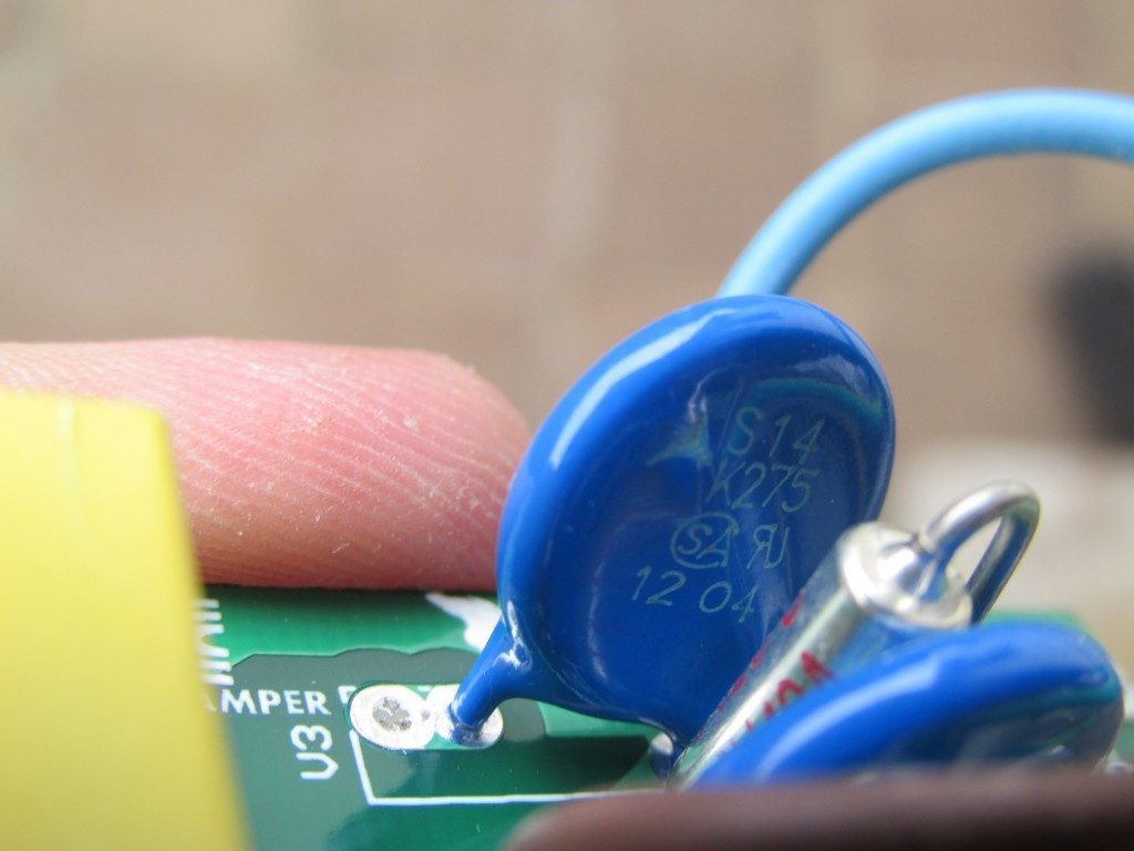

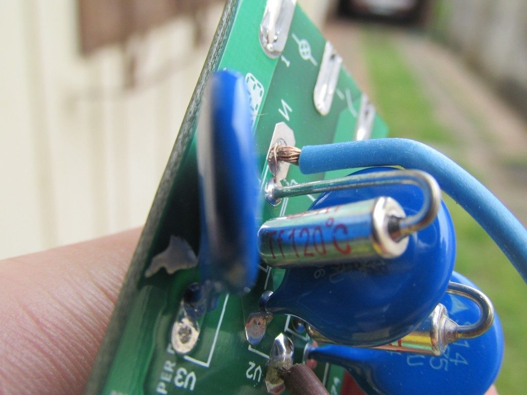

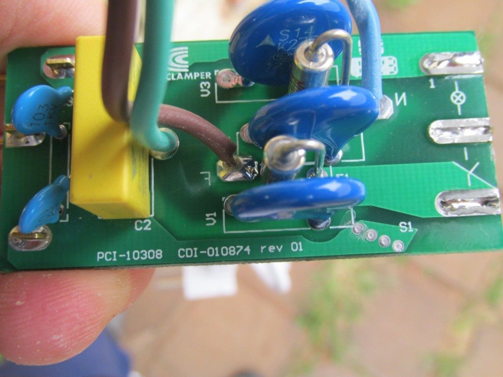

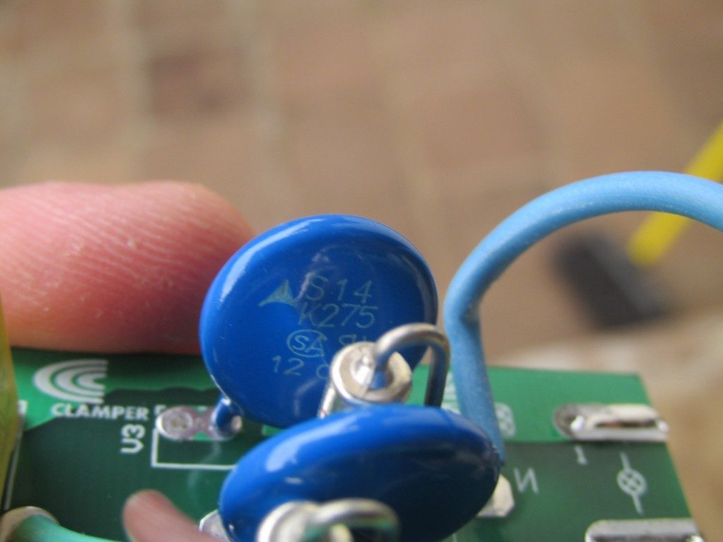

Varistor 1 terminal V3 (S14 K275 SA 12 04):
post-714155-0-26856700-1441462052_thumb.
Varistor 2 terminal V2 (S14 K275 SA 12 06):
post-714155-0-67343600-1441462066_thumb.
Varistor 3 terminal V1 (S14 K275 SA 12 04):
post-714155-0-42821900-1441462025_thumb.

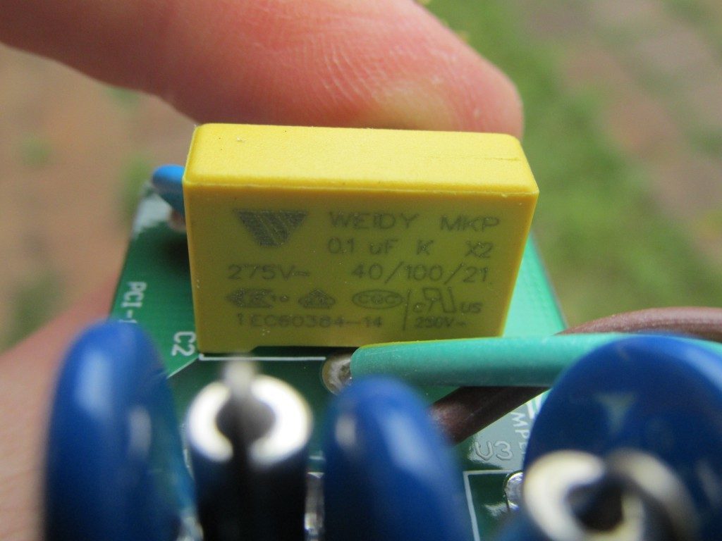

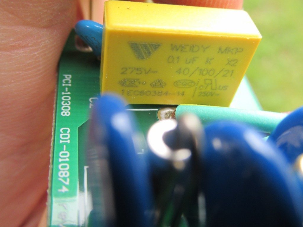

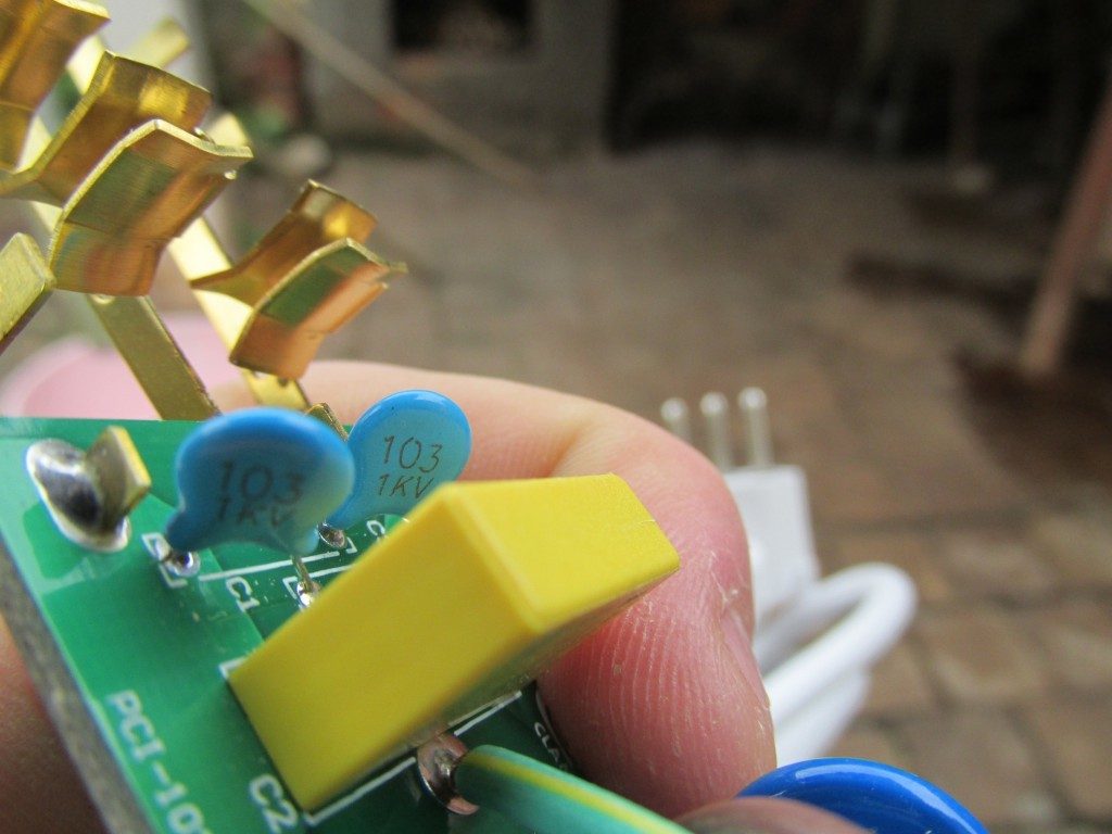

Capacitores ?
post-714155-0-80561300-1441462040_thumb.

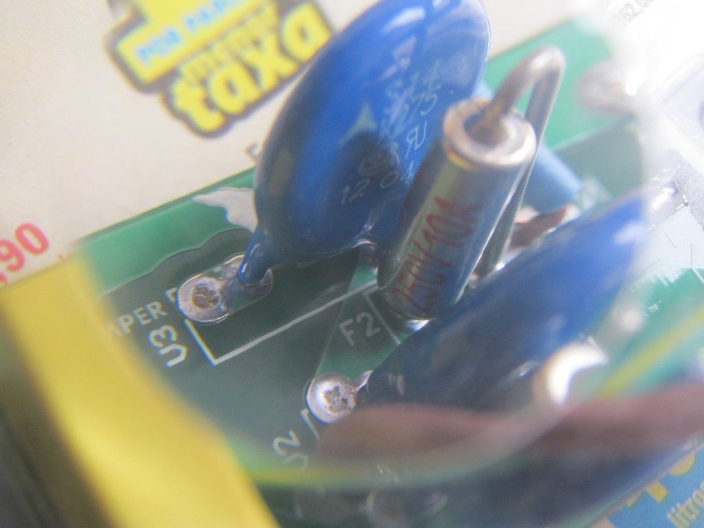

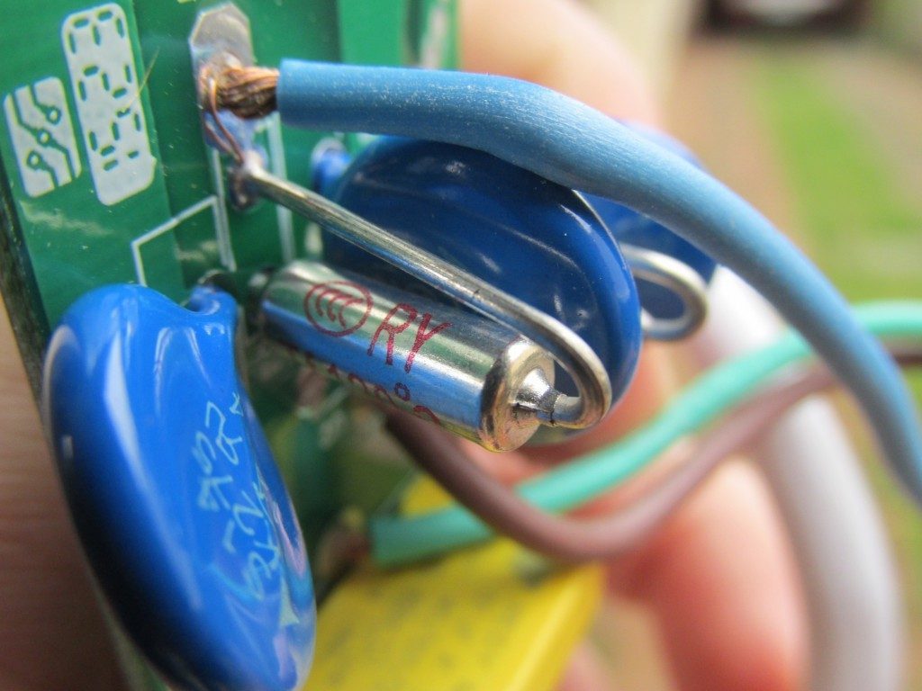

Fusíveis térmicos:
Fusível 2 terminal F2 (RY TF 120°C - 250v 10A) igual ao fusível do terminal 1 (não houve necessidade de tirar foto do outro pois é o mesmo):
post-714155-0-64969400-1441462055_thumb.
post-714155-0-78551800-1441462074_thumb.
post-714155-0-20968700-1441462079_thumb.
Quadradão amarelo:
post-714155-0-52570300-1441462091_thumb.
Laminas:
post-714155-0-79989800-1441462033_thumb.
post-714155-0-99368500-1441462036_thumb.
FORA:
post-714155-0-59106600-1441462949_thumb.
post-714155-0-98548600-1441462952_thumb.
post-714155-0-42425500-1441462956_thumb.
post-714155-0-44968200-1441462963_thumb.
Dá para ver que o filtro de linha é muito bom 3 varistores, 2 fusíveis térmicos, excelente proteção.
post-714155-0-74970600-1441462048_thumb.
post-714155-0-53337400-1441462070_thumb.
post-714155-0-47745300-1441462945_thumb.
