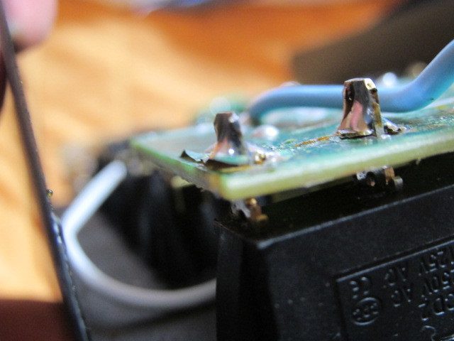

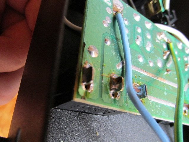

Olá tenho um filtro de linha UPSAI 1200 com o disjuntor caindo com 2 terminais danificados, abri ele para realizar um limpeza depois de muito tempo (2 anos) e notei que a trilha do disjuntor está danificada e descascada com a solda dos terminais mau feita, é perigoso usar o filtro assim ? Estou arriscando um eventual problema futuramente ? É preciso reparar a trilha urgentemente ? Olhei a técnica teoria para o reparo da trilha agora é só colocar em prática. http://dicasdozebio.com/2012/10/30/tecnica-reparo-de-trilhas-de-circuito-impresso/
IMG_4511.JPG.f9c179f3fdc85a7831c2cfbb2b6IMG_4512.JPG.d90e5d4a6d3e8c7b81e8d806f4d
IMG_4513.JPG.66e20da8067c83c44e4fb3440ff

O ideal ai é refazer essas soldas dos terminais da chave e usar um fio para reforçar essa trilha que está se rompendo.
