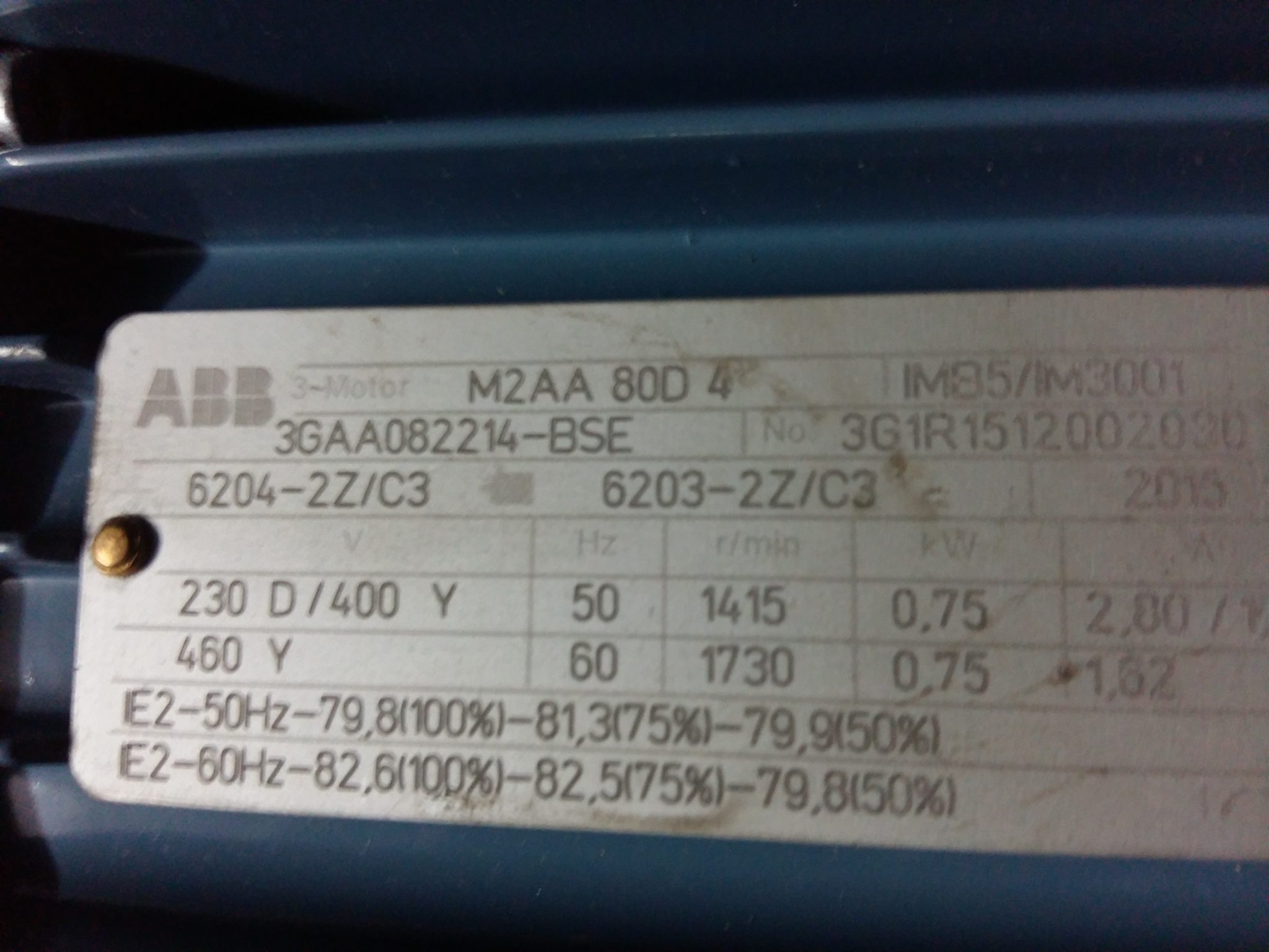

Caros amigos, boa noite.
tenho um motor trifásico (coloco foto da chapa de características)
Tenho uma rede monofásica de 220V e pretendia que o motor funcionasse.
Já entendi que terei de configura-lo para DELTA / TRIÂNGULO .
Minha duvida prende-se no condensador. Entendo que terei de usar um condensador de 52.5 uF todavia tenho algumas dúvidas sobre o condensador_

Não precisa de Capacitor de arranque, só o permanente mesmo.
Geralmente para se fazer essa gambiarra usa-se um Capacitor de 60uF/400V.
Dos 3 fios do triângulo, ligue 2 deles a tomada, o 3º ligue ao Capacitor e a outra ponta dele há um dos fios da tomada.

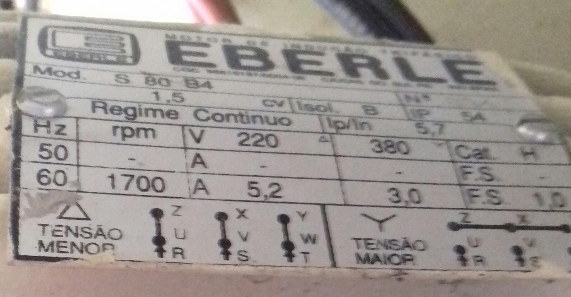

Boa tarde amigos . Comprei uma prensa de pizza que funciona com um motor de 1,5 cv 5A 1700 rpm 220v trifasico eberle. A maquina tem tambem uma resistência para assar os discos de pizza  . Minha rede é  220 v bifasica ( f+f ) . Minha duvida e se a maquina vai funcionar  nesta rede ou se e pssivel mandar rebobinar o motor para 220v bifasico ou ainda usar inversor de frequencia ( tem o fator das resistências ) . Qual seria a melhor solução ?

A forma correta é usando um inversor de frequência, o uso de capacitores é um "quebra-galho" e acaba reduzindo a vida útil do motor.
adicionado 10 minutos depois
No caso das resistências é necessário verificar a tensão de trabalho, em alguns casos apenas a reconfiguração da ligação elétrica já resolve.
