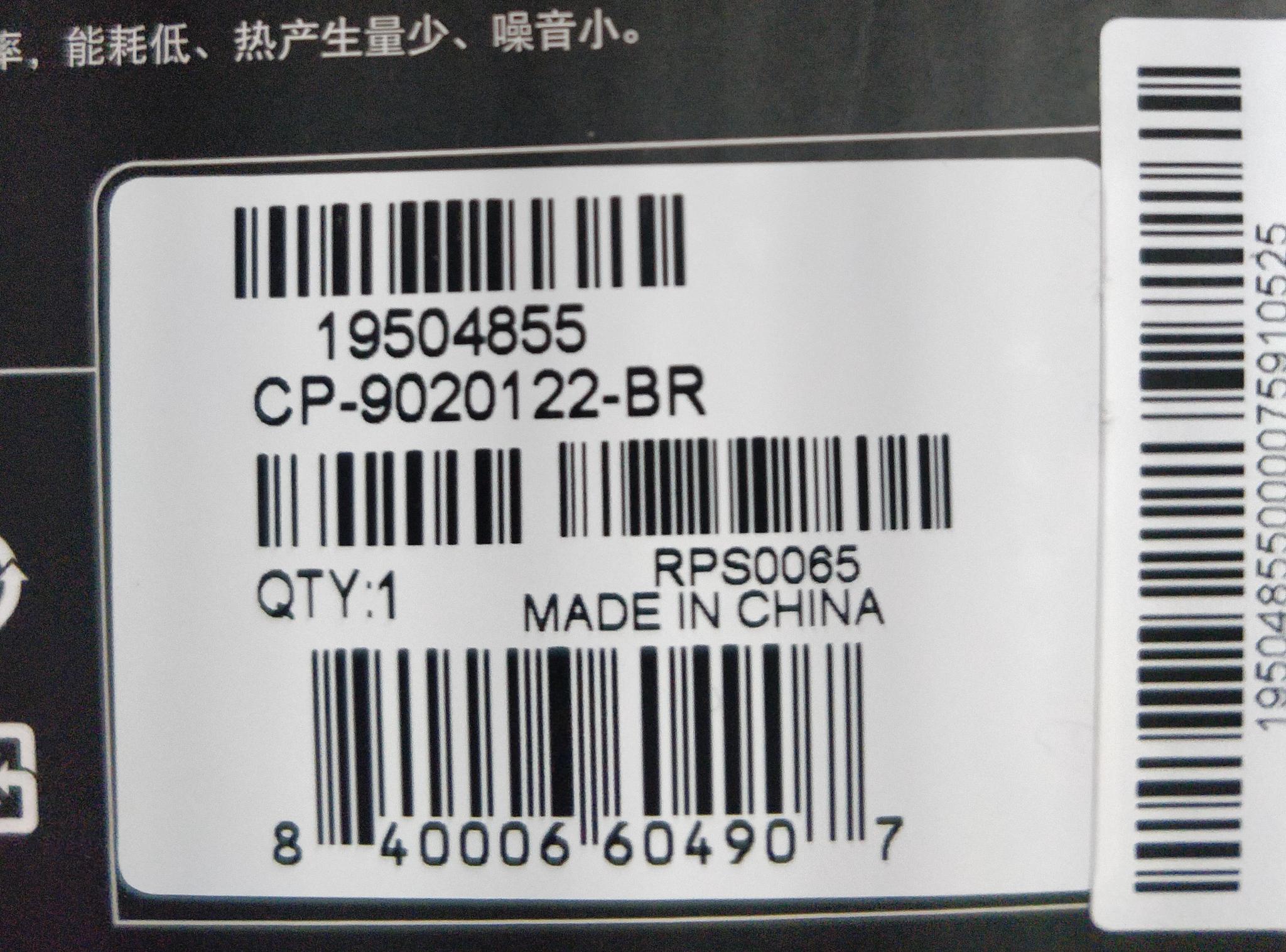

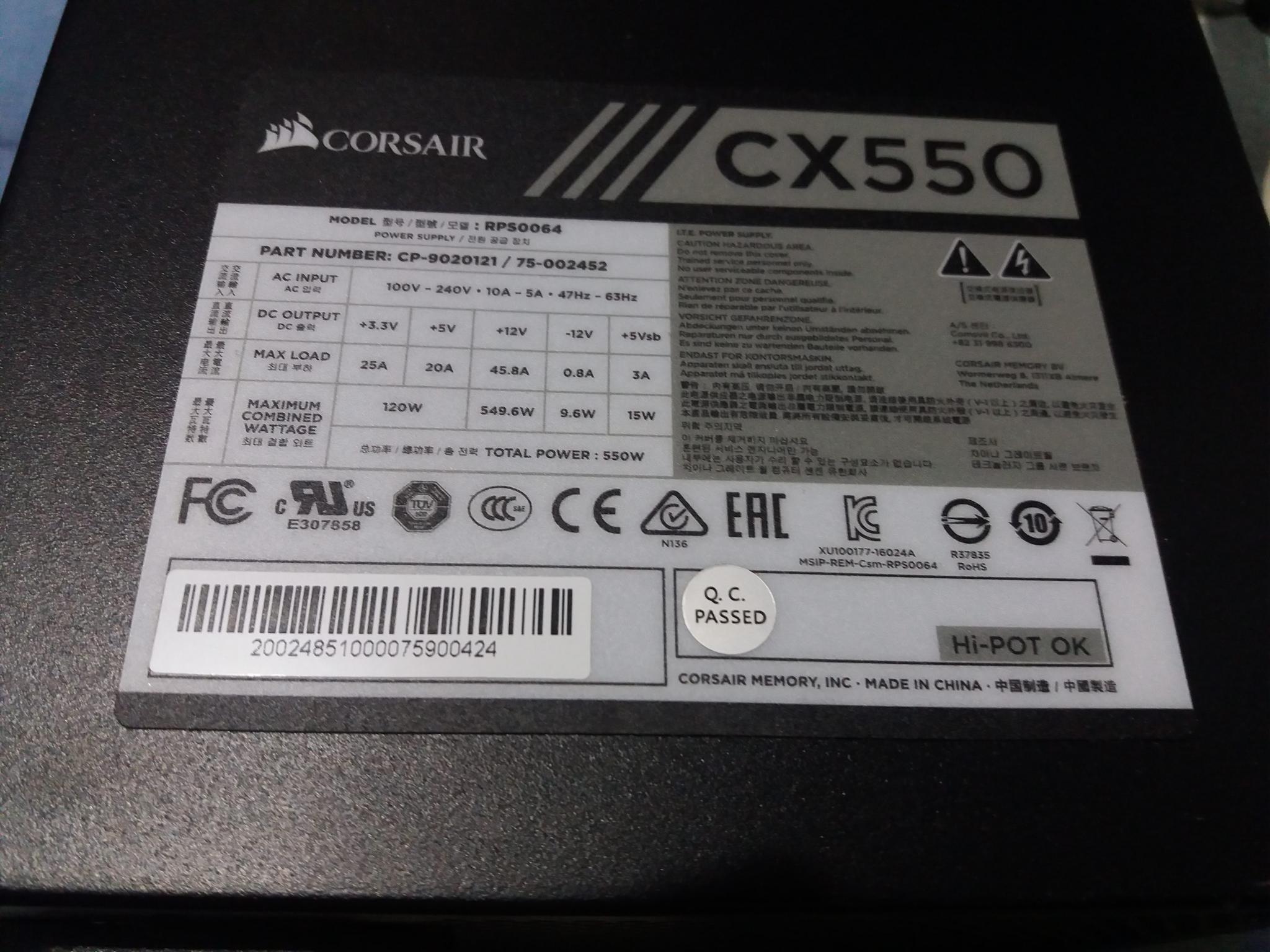

@awliies Não são poucos casos. Acompanhe o tópico desde o início e leia todo o material indicado. São dezenas de relatos idênticos que apareceram em curtíssimo intervalo de tempo, de fontes dos mesmos modelos compradas no mesmo lugar. Inclusive, alguns usuários já descobriram que os números de série indicam ser o mesmo lote. Salta aos olhos muito facilmente. Está claro que parece existir um problema. Um ou outro relato isolado sempre vai existir para qualquer produto, mas esse não parece ser o caso aqui.
Além disso, a relevância do problema fica evidente pelo absurdo número de visitas que esse tópico alcançou nesse pouco tempo. Um monte de gente está pesquisando isso no Google - porque a fonte estourou - e chegando aqui. Alguns criaram a conta só para comentar que também sofreram com isso. Nada é à prova de falhas. A fonte em si é muito boa (isso está evidenciado em diversos reviews), mas há algum problema na fabricação. Observando pelos vídeos e relatos, parece ser algum curto.
P.S.: este tópico foi aberto no dia 6 de junho, e você pode verificar as datas dos tópicos indicados na primeira página. Seria sensato não comprar ou recomendar essas fontes atualmente. Não porque são ruins, mas porque não há como ter confiança de que não vai vir com esse defeito.

Pelos relatos, fica evidente ser uma falha no lote. O modelo da fonte em si passou com louvor em vários reviews internacionais e aqui no Brasil, o que mostra que o projeto em si não é problemático, mas talvez alguma peça usada em um lote específico estar apresentando problemas.
Coincidentemente, as fontes da série SF que sofreram recall da Corsair lá na gringa são fabricadas pela mesma fabricante OEM que faz essa série CX para a Corsair, que é a Great Wall. E o problema com a série SF também se refere a um lote em específico, e não a toda a série de fonte. Talvez tenha alguma relação......talvez....
