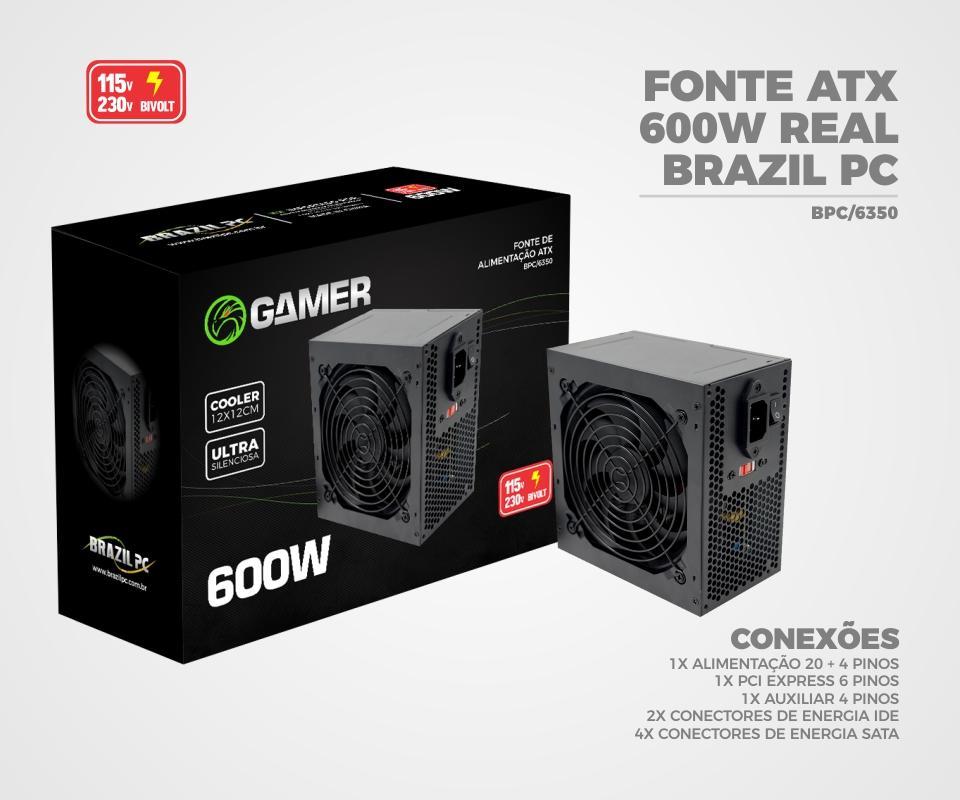

Fonte 600W Brazil PC BPC/6350 é boa?
Pessoal,essa semana eu fiz um tópico aqui pra saber o problema do meu pc e tudo indicou que era minha fonte,eu estava procurando umas fontes baratas pra segurar ate eu ter dinheiro pra comprar uma  recomendada , mas eu achei uma marca  brasileira chamada Brazil-Pc,falaram bem dela por ser barata e brasileira,gostaria de saber se ela é boa mesmo ou é mais uma fonte genérica porcaria que tem por ai .Obrigado desde já.
@Rodrigo Biazon Passa reto.
É sim mais uma fonte genérica, você percebe quando se diz "REAL" e se diz "Gamer", além disso ela tem chave seletora de tensão.
Detalhe também é a distribuição de cabos, não faz a cara de uma fonte de 600W, tá mais pra 450.
Não faça isso de comprar uma fonte barata pra ter dinheiro depois e comprar uma fonte boa, quer economizar pra comprar fonte, guarde seu dinheiro e compra uma fonte boa mesmo.
A melhor coisa que se faz é comprar uma fonte boa que não vai explodir.
Essa ai da foto pode jogar no Iraque que lá ajuda mais.

Essa foto é uma confissão de "sou genérica"..
Diz ter 600 Watts, mas tem um cabo de alimentação pra placas de vídeo (deveria ser 2 ou 3), cabo pra CPU de 4 pinos apenas (deveria ser um EPS 12V de 8 pinos), chave seletora de tensão e ainda usa o termo "Real" pra descrever sua potência..
Esse "marketing" é a melhor forma de evitar a fonte..
É mais fácil a Corsair aguentar essa configuração, ainda que trabalhando meio perto do limite, que essa genericona...
Como falaram, a chave de seleção de tensão e outros detalhes entregam a fonte. Só tascaram o rótulo gamer e provavelmente ela é só parafusada e embalada aqui no Brasil, como todas essas porcarias genéricas (as fontes boas também são feitas na China, mas enfim, ao menos prestam).

600 Watts.. Tá, eu sou o Papai Noel e tu o coelhinho da páscoa..
Foge correndo dessa dai e nem olhe para trás..
Uma fonte de 450 Watts da Corsair é só umas dez vezes melhor e mais potente que essa porcaria dai.. Antiquada e pura falcatrua essa dai..

Uma fonte com no máximo 3/5 da potência rotulada, baixa qualidade energética e baixa eficiência. Essa "Brazil PC" é Brazil com Z mesmo, xingling pura. Sabe o que tem de Real nessa fonte? Uma REAL porcaria que no futuro pode te dar uma REAL dor de cabeça e um prejuízo REAL em REAIS heheh
