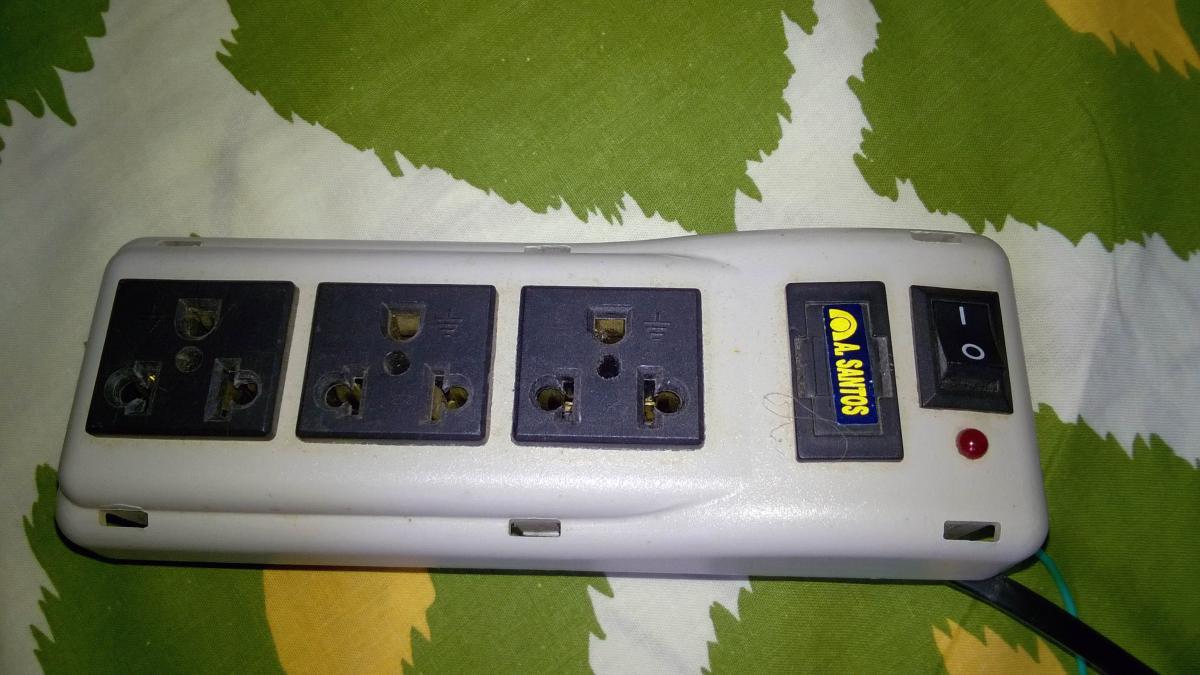

Filtro de linha A. Santos

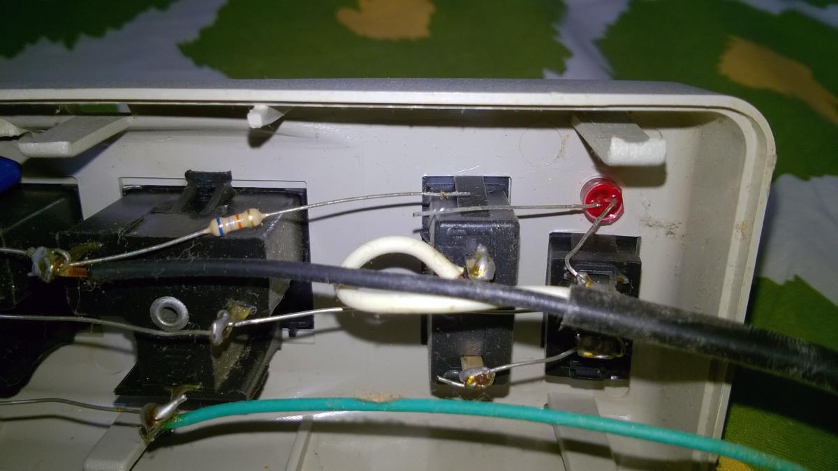

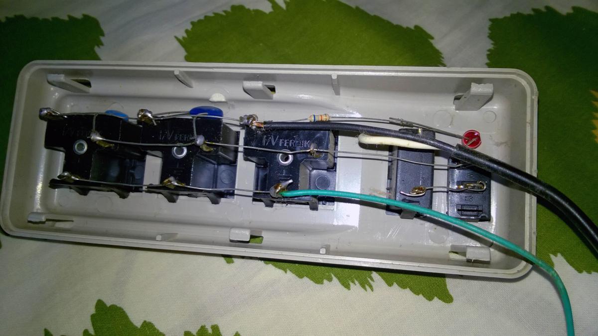

Tentando ajudar agrego alguns comentários às fotos postadas pelo colega Filipe Donato, a quem agradeço a colaboração..
Filtro%20A_Santos%20fiacao%20_zpsswhncse
Note que o fio verde, o aterramento, ganhou uma mordida, um derretimento da sua isolação feita pelo distraído soldador de meia tigela que montou esse filtro..  Soldas totalmente não profissionais, uma verdadeira porcaria..

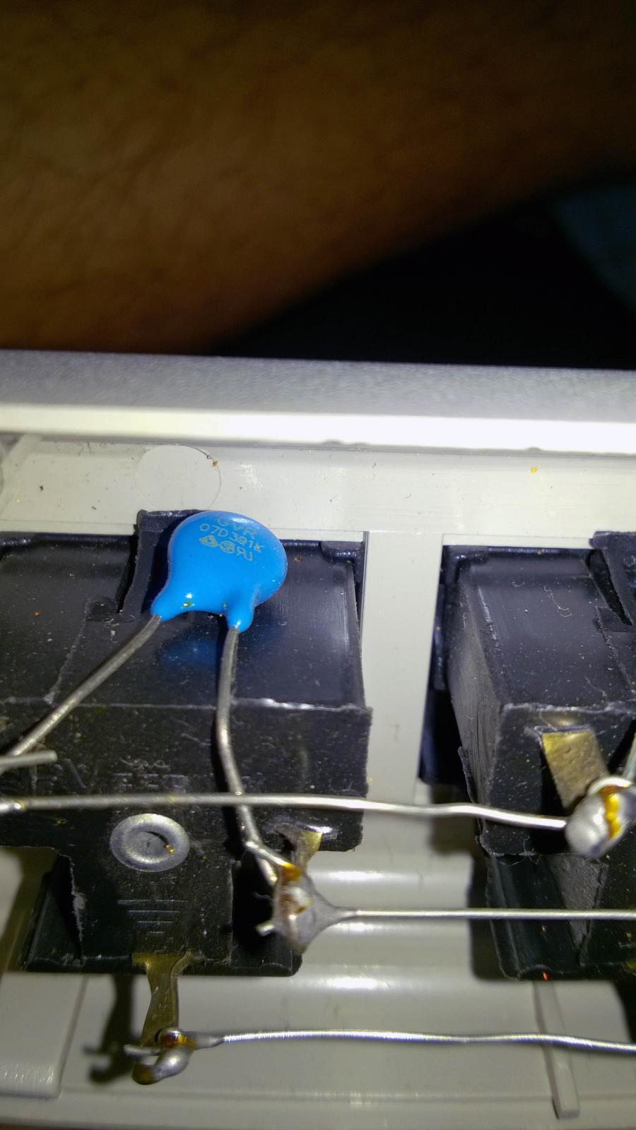

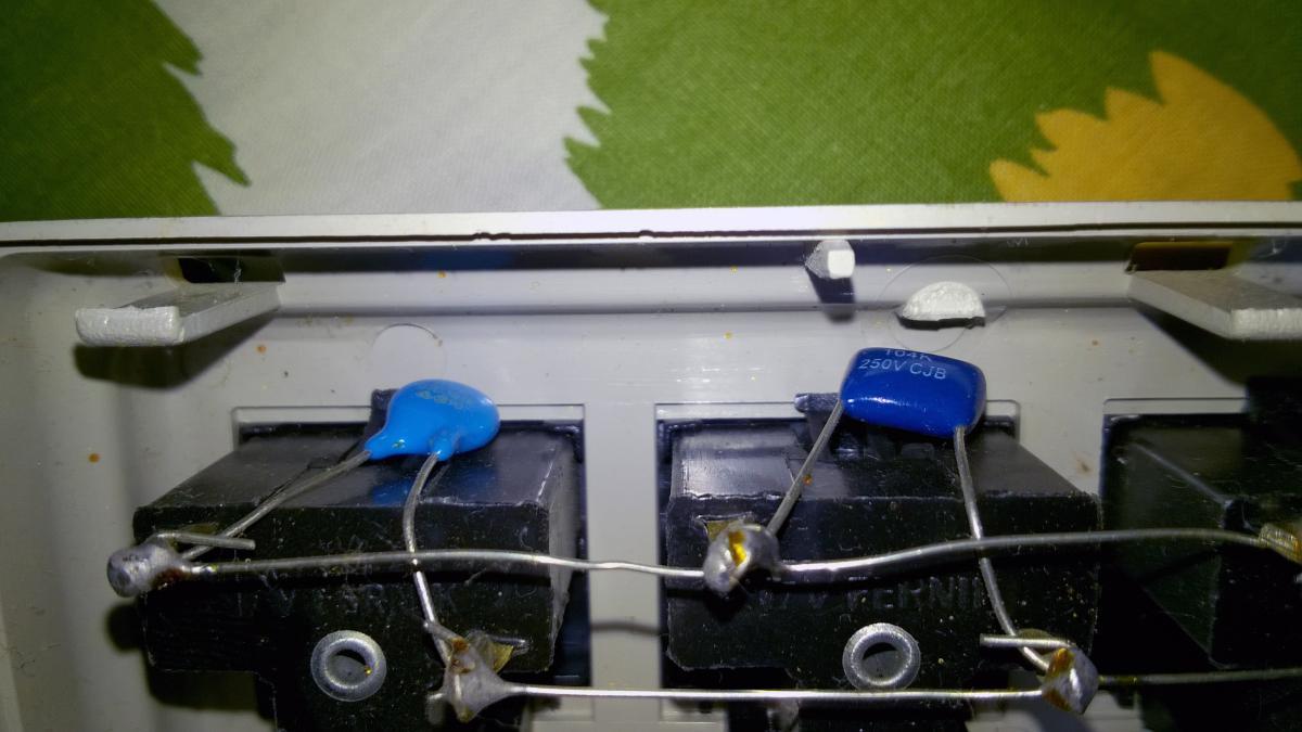

Como a tensão de isolação é definida em valores DC esse capacitor só poderia trabalhar até 250 / raiz de 2 = 250/1,41 = 176 Volts AC ou seja, na prática até somente 127 volts nominais.. Não pode operar em 220 Volts AC pois explodiria na hora que ligasse..
Graças a proximidade perigosíssima desses dois fios nus esse filtro está a um esbarrão de um curto circuito que pode por fogo em sua casa..
Infelizmente não dá de ler a inscrição no varistor mas chutando deve se tratar de um varistor de 5mm e no lugar bem poderia ser colocado varistor de 20mm..
PS: Depois confirmado tratar-se de varistor de 7 mm e modelo 391K, isto é, de tensão de ruptura de 250 Volts..
Filtro%20A_Santos%20Varistor%20e%20Capac
O fio terra, que deveria vir por dentro do cabo principal, vem como um apêndice, por fora desse cabo.. Como é que ele vai acessar o aterramento na tomada???
Além de tudo errado ai nesse filtro de linha ele faz o enorme desfavor de inverter a polarização do cabo de entrada...
Repare que o fio preto, que vai direto na tomada, o neutro portanto, é ligado na tomada na posição do fio fase..
Filtro%20A_Santos%20visao%20interna_zpsq

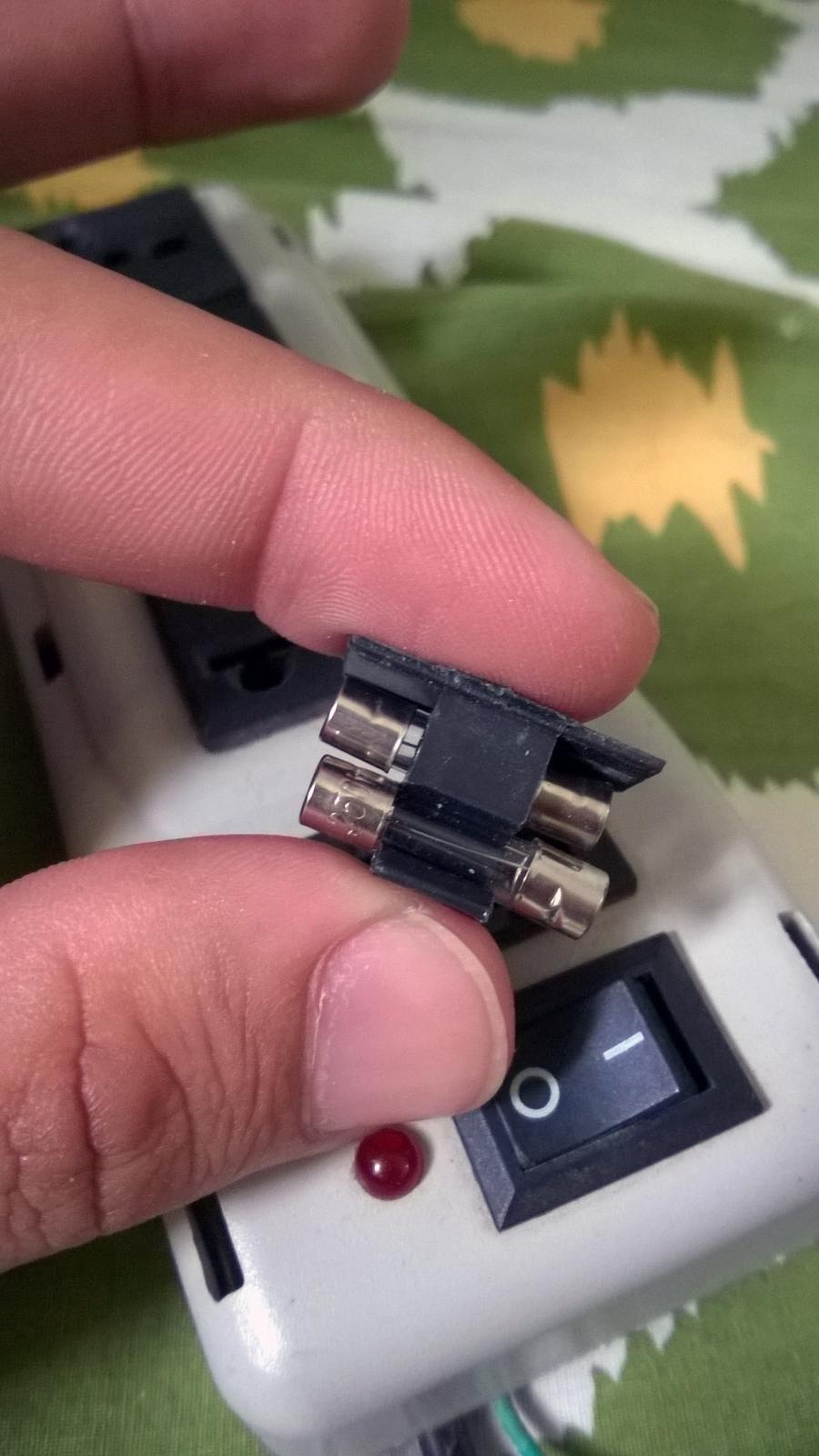

Pena que ai no suporte de fusível, que carrega adicionalmente mais um deles, não dá de se ler o valor do referido fusível ai usado. Chuto que não poderia ser, pela espessura dos fios usado, maior que 6 Amperes.. Se for, mais um erro ai..
PS: Depois confirmado ser de 7Amperes..
Filtro%20A_Santos%20fusivel_zpspsronkyb.
Esse filtro dai eu não o usaria nem para amarrar o cachorro...
  • Curtir 3
Esse filtro está sendo usado em 220v. Quer dizer, estava.
O fusível só marca "F7A250V".
Há o fio terra é só esse fiozinho verde, tipo de geladeira que as pessoas desencapam e prendem em um prego.
Obrigado pela ajuda!
Se estava sendo usado em 220 Volts pode ter certeza de que aquele capacitor não mais existe, deve estar aberto..  Faltou citares o que está escrito no varistor aquela peça redondinha azul..
