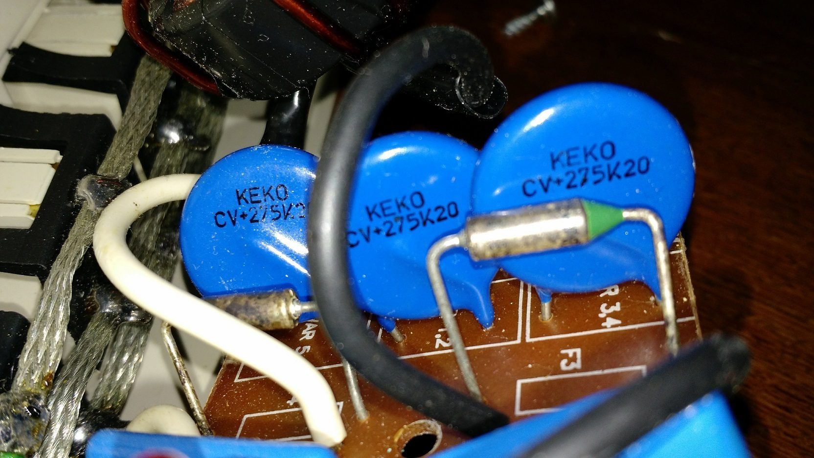

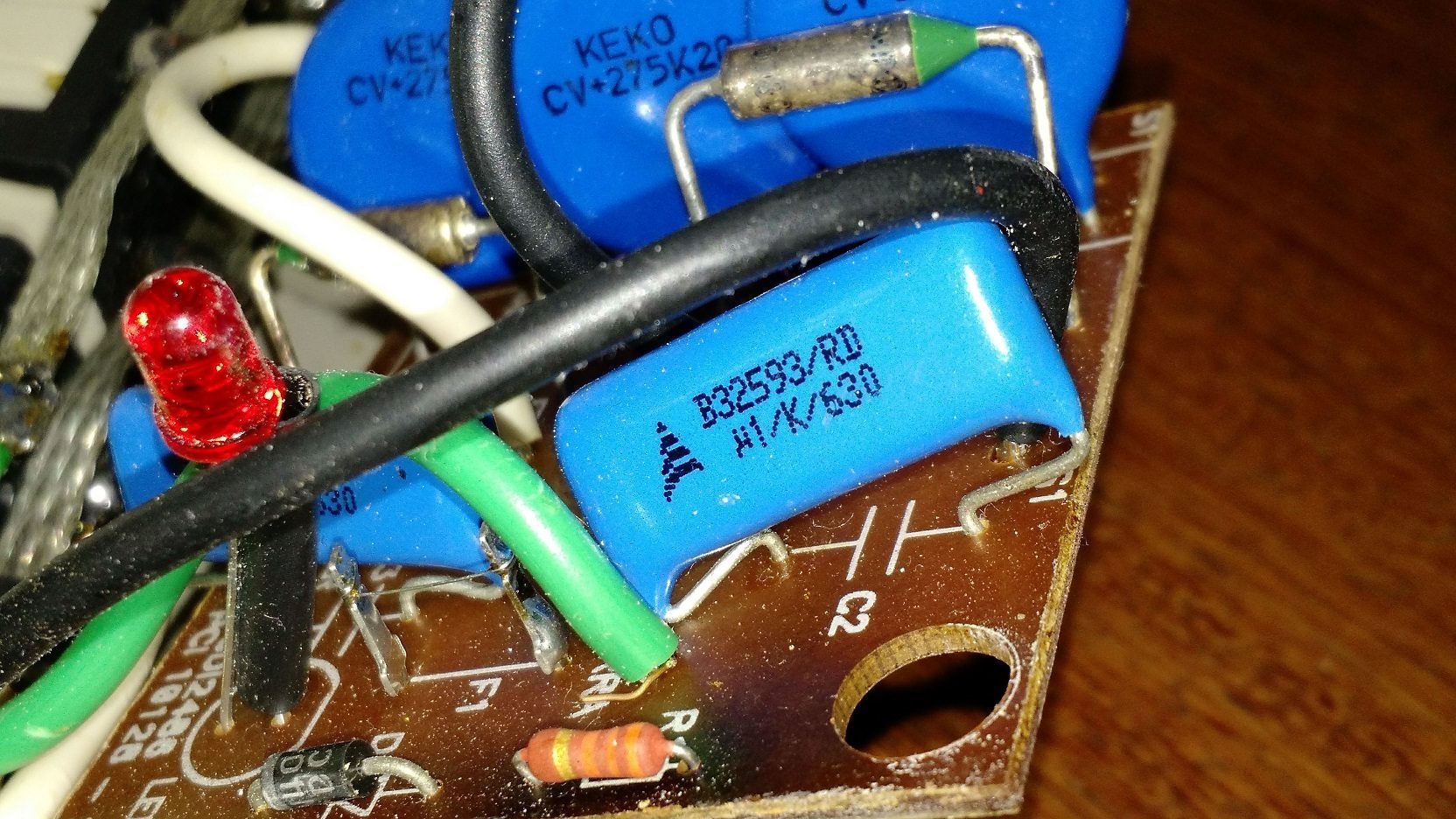

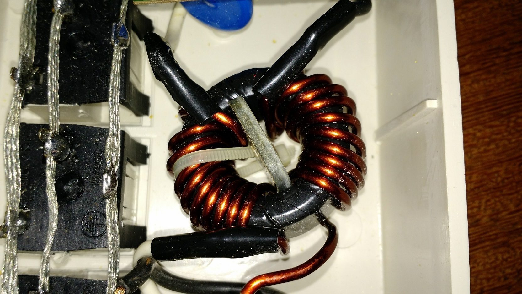

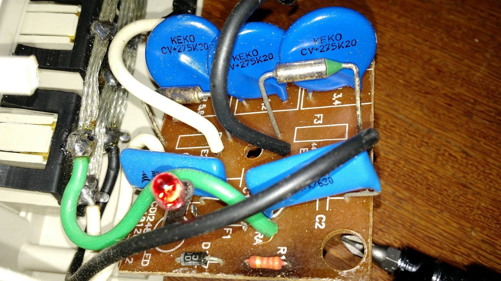

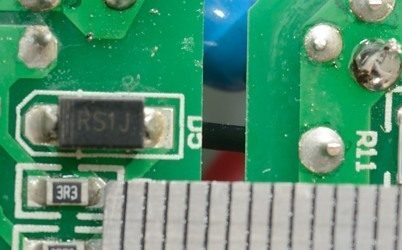

Filtro de linha Qualitronix modelo QFL-6
Agradeço ao colega Caca Magno pelo trabalho de desmontar, fotografar e postar imagens do filtro de linha Qualitronix modelo QFL-6
É um filtro de linha bastante simplório e que conta na etapa de filtragem com somente dois capacitores dispostos para filtragem em modo comum, não tem filtragem em modo diferencial (um capacitor de maior valor entre fase e neutro).

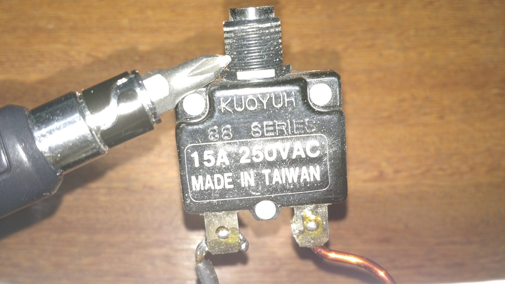

Não usa fusível mas sim um mini disjuntor acoplado a chave liga desliga.
Mesmo tendo espaço para um varistor de maior capacidade de absorção de energia de exceção adotou um de 10 mm em vez de 20 mm que teria 4 vezes maior capacidade de absorção de energia.  Seu varistor é de 275 Volts RMS de tensão de ruptura.
Não tem fusível térmico o que pode resultar em fogo no momento de absorção de um surto de maior vulto..
Os fusíveis térmicos não são perfumaria em filtros de linha mas sim uma proteção para sua casa, uma vez que a explosão de um varistor pode irromper em fogo..  Os fusíveis térmicos, acoplados aos varistores, quando presentes, tem a finalidade de evitar ou suprimir rapidamente o fogo.
Não estou sendo alarmista não, só estou relatando o que pode acontecer..

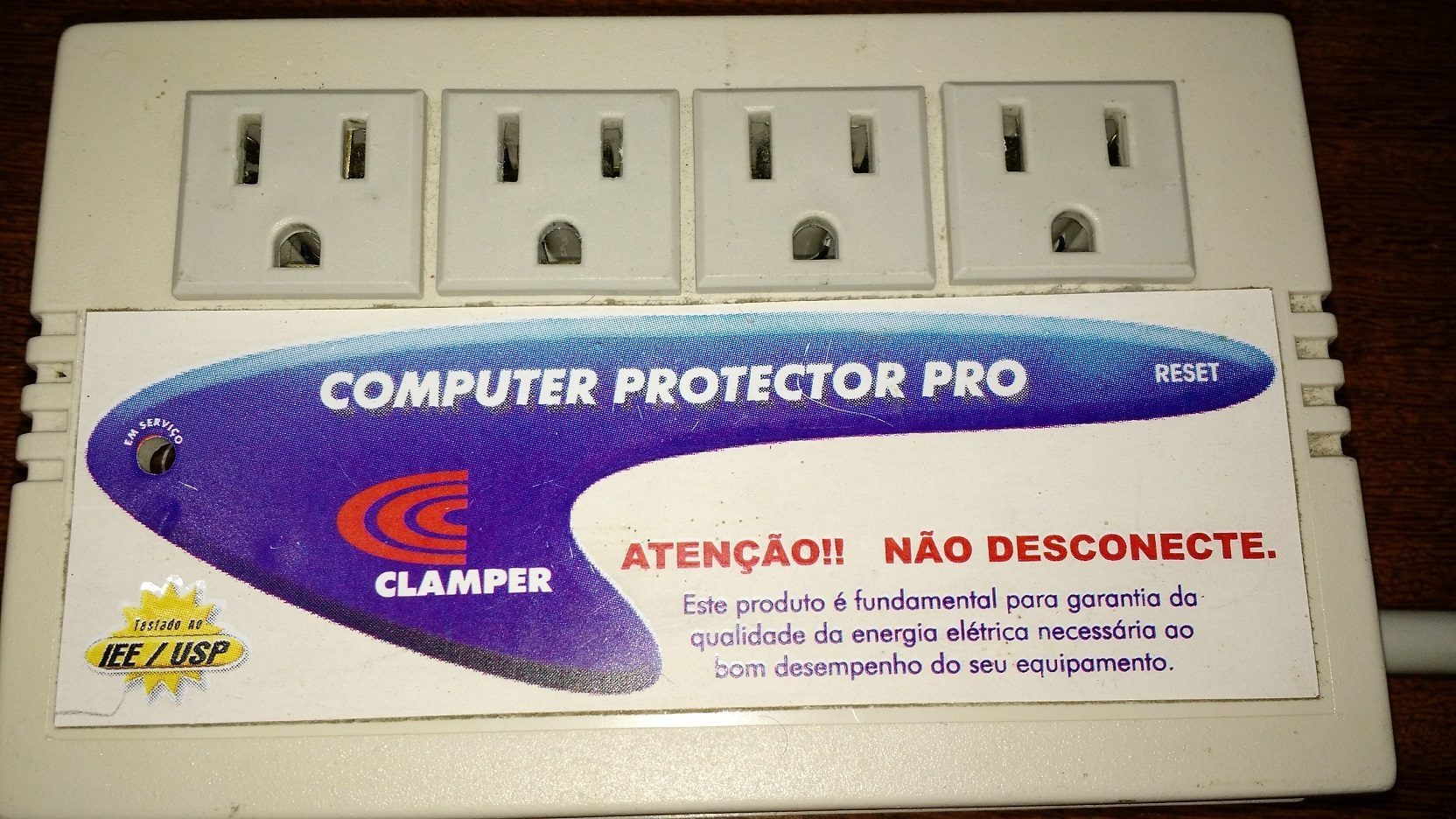

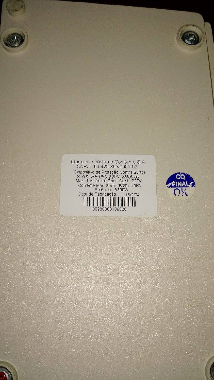

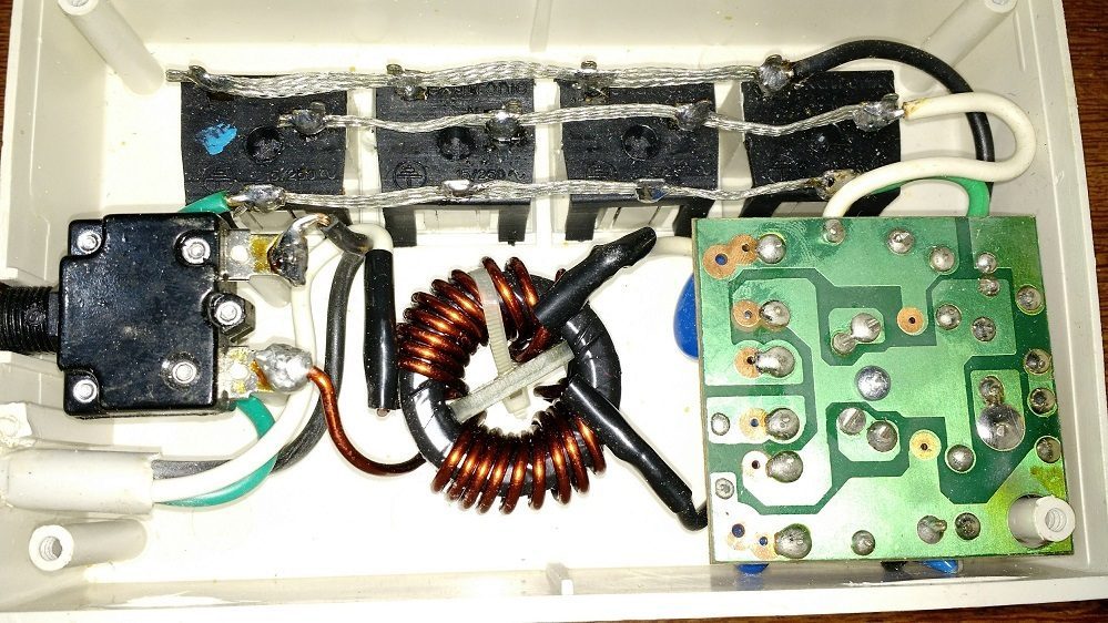

Clamper Computer Protector Pro, modelo 2004.
Usado a 12 anos. Somente recentemente descobri aqui que se tratava de um bom filtro. :thumbsup:
Esse está encostado. Será que é possivel reutilizar as peças em outro filtro, com a nova entrada tripolar, com base no esquema do Faller?
Existe possibilidade, procurando, de se encontrar tomadas individuais no novo padrão que caibam com pouca ou nenhuma alteração no lugar dessas que ai estão, nesse filtro antigo da Clamper que são encaixadas nessa caixa branca...
Por exemplo essas usadas ai: http://produto.mercadolivre.com.br/MLB-711626555-regua-10-tomadas-filtro-de-linha-metal-pintura-eletrostatica-_JM
ou ai: http://produto.mercadolivre.com.br/MLB-716763556-filtros-de-linha-profissional-regua-de-tomada-10-tomadas-_JM
Ou nos fabricantes: http://www.exatronic.com.br/site/tomadas-para-painel.php
Ou vendedores: http://www.lojaeletrica.com.br/tomadas,dept,12008.aspx

Ele só tinha um defeito, se se pode dizer assim.. Os capacitores Y tinham um valor muito elevado. Deve ser C1 e C2, ambos de u1, ou 100 nFarads. Troque cada um deles por um capacitor de 2,2 nano Farad do tipo Y2, para operar em até 250 Volts..
Esse dai ó: http://www.soldafria.com.br/capacitor-ceramico-x1y2-22nf-x-250vac-azul-2k222kpf222-p-3079.html
Esse defeito fazia aumentar a sensação de choque no gabinete do PC quando não houvesse aterramento na tomada..

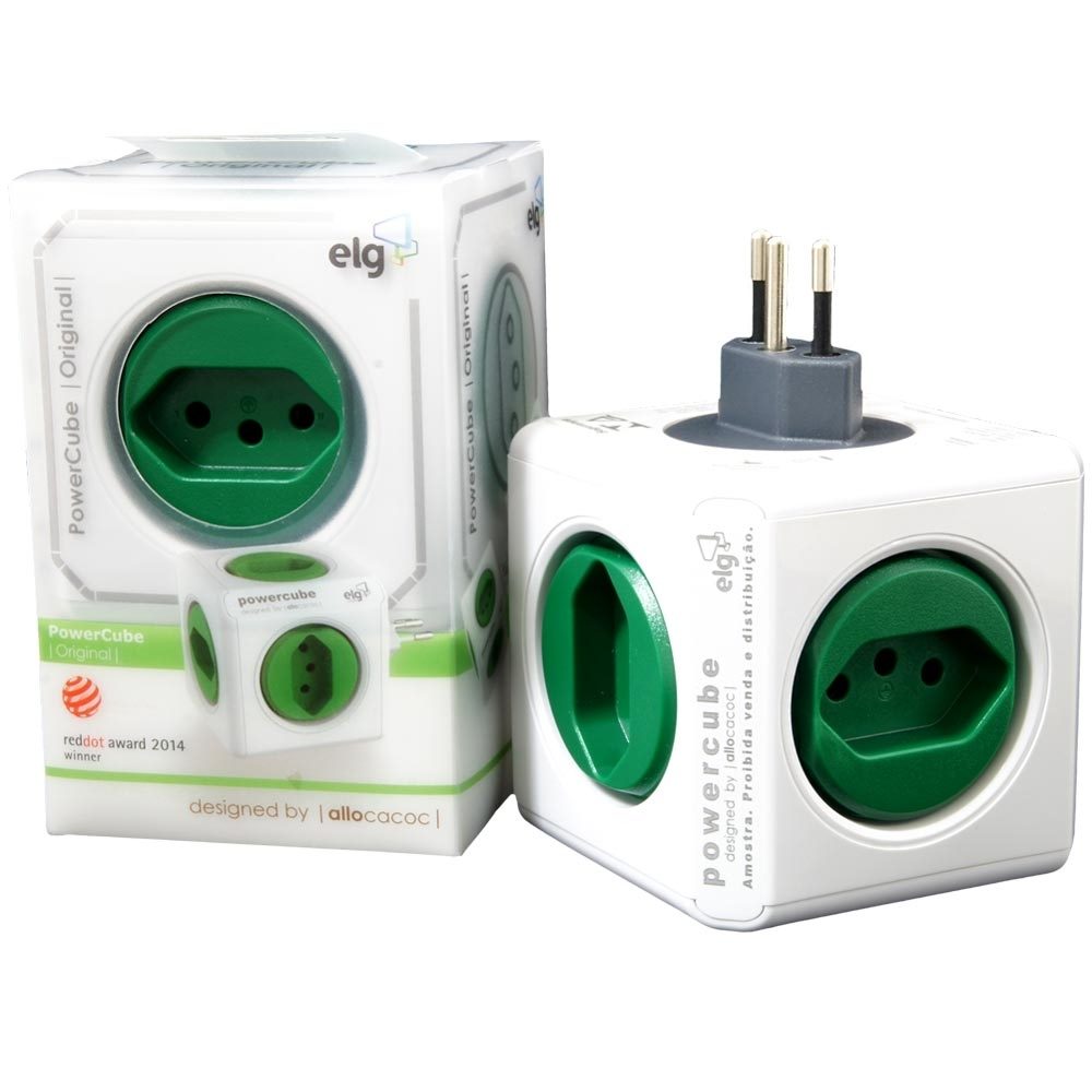

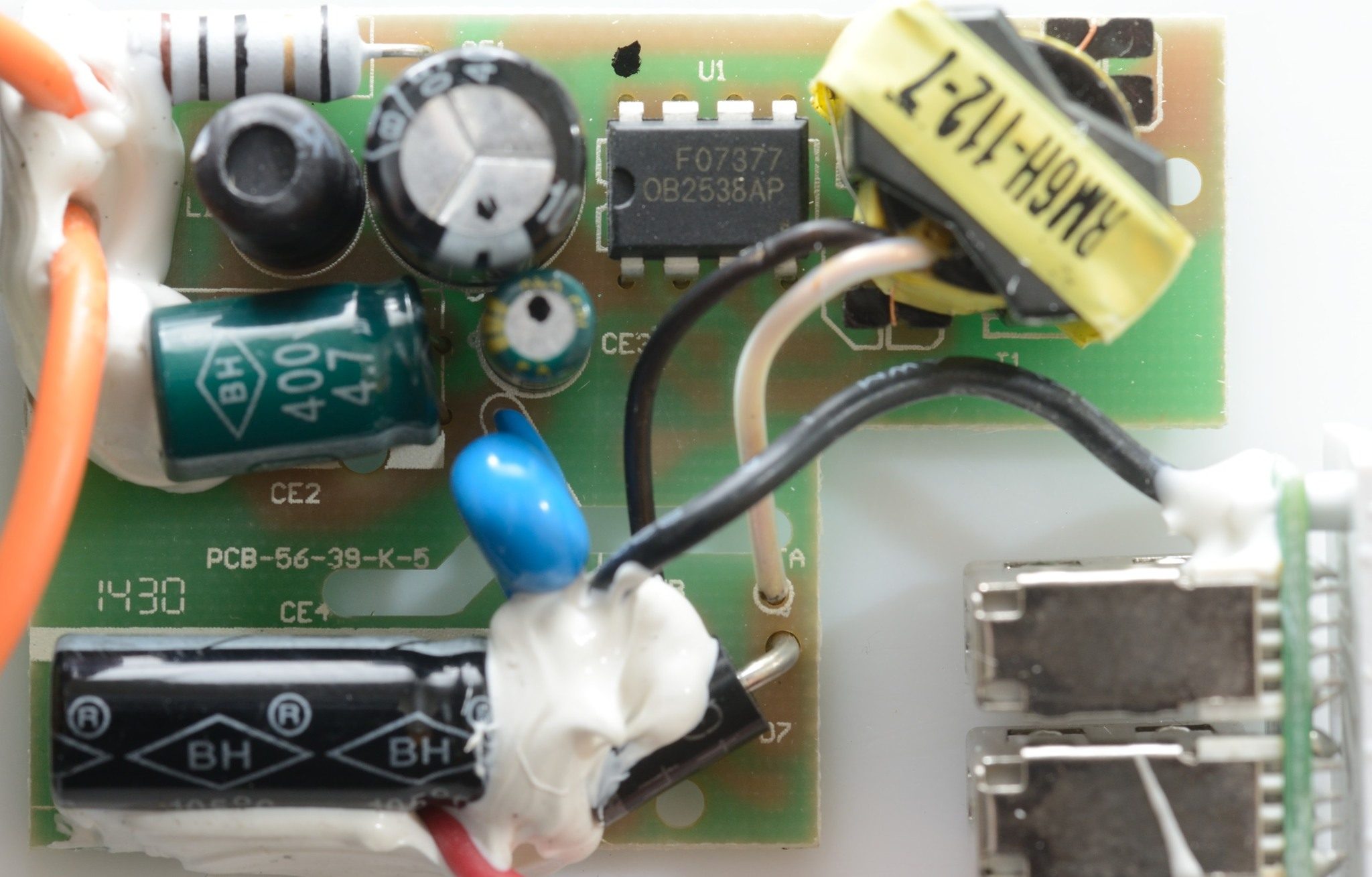

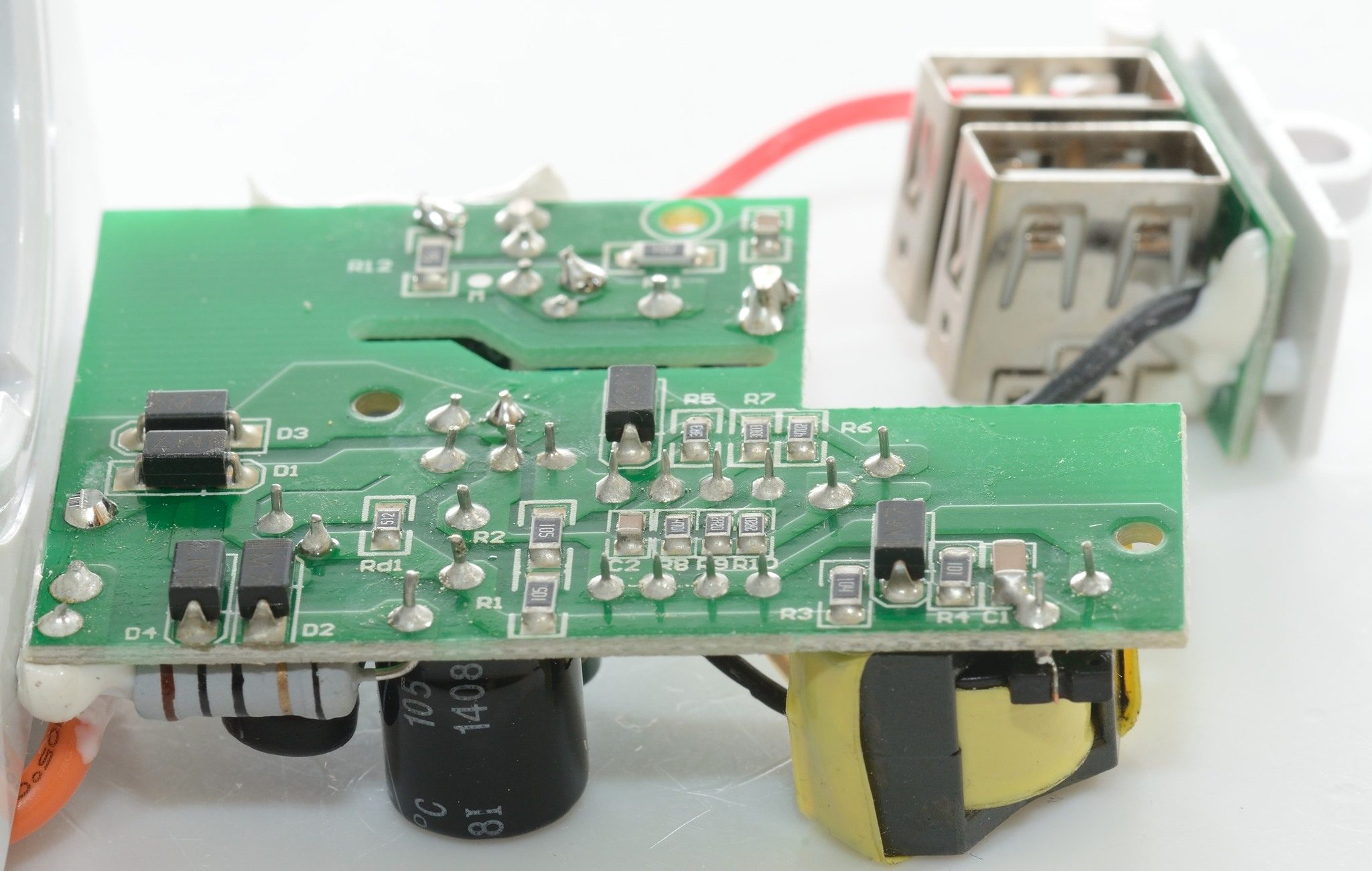

@faller Eu gostaria de saber se existe a possibilidade de voce avaliar o produto PowerCube que esta sendo trazido ao Brasil via importadora. O produto é este Link para site Allacococ Internacional  que no Brasil : Link para o site ELG importadora brasileira
Ele tem um formato cubico de maneira que uma tomada plugada não obstrua a outra. Além disso, possui um disjuntor resetável de 10A, ou seja, não há necessidade de substituição, pois em caso de sobrecarga, basta resetá-lo. Tem ainda uma trava para impedir que a criança possa inserir um objeto em uma das fases ( somente se for colocado em duas fases ao mesmo tempo ).
Além da informação do disjuntor, nao consegui obter mais informações no site da fabricante para saber se existem outros mecanismos de proteção ao equipamento. O meu interesse se deve ao tamanho reduzido e por ser um produto modular, tendo a opção de acoplar dispositivos que fazem o produto ser multiuso.
Estas fotos não foram feitas por mim, pois ainda não comprei o produto ( não sem a sua ordem ;o)  Tirei as mesmas do site: http://lygte-info.dk/review/USBpower Power Cube UK.html onde a pessoa fez um teardown do produto e algumas informações podem ser observadas.
Estou ciente que o produto das fotos não é do padrão nacional e que podem haver tecnicamente uma diferença gigantesca entre o produto analisado e o produto que comprarei no Brasil, mas se não houver uma mínima proteção no modelo internacional, não comprarei o modelo vendido aqui !!

Sobre o produto PowerCube
Pelas fotos inseridas não dá de perceber nenhuma espécie de filtragem nem sequer de sua proteção contra surtos de tensão..
Somente se percebe:
- portas USB que não represente nenhuma novidade
- Proteção contra inserção de objetos por crianças nos orifícios, que também não representa nenhuma novidade. Veja ai ela presente em filtros e proteções datadas de 10 anos atrás:
Filtro/proteção da APC, o P6B
Um em uma [proteção de Belkin, até já descontinuada, a Belkin 8-Outlet Surge Protector+Ethernet Coaxial NiB
- Pelas descrições se percebe que ele usa mini disjuntor que elimina o fusível e adota um mini disjuntor. Essa é de mais de 10 anos atrás inclusive para proteções fabricadas e comercializadas no Brasil como por exemplo o Computer Protector Pró, fabricada e já descontinuado pela Clamper.
Uma pá de proteções/filtros de linha que estão atualmente no mercado se valem desses mini-disjuntores atualmente, por exemplo alguns da Clamper
Até mesmo o velho e bom Clone, importado da China, tinha esse recurso.
Até mesmo da Daneva tem os disjuntores ou circuit breaker
Ou um da Mtek
Em resumo, o produto PowerCube me parece ter muito mais marketing do que tecnologia. Em nenhum instante vi dados sobre a atenuação de seu filtro, nem sobre o número de varistores que ele aporta, muito menos sobre a presença de fusíveis térmico..
Me parece muito mais um Belo Antônio..
Aguardemos mais dados, algumas visões internas reveladoras

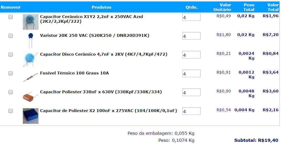

Em cada filtro de linha:
Do primeiro item se usa dois deles;
Do segundo item três deles
Terceiro item não se usa (substituiria o primeiro)
Do quarto item se usa dois ou três mas uns dois deles vais queimar na hora de soldar, até aprender que a solda se funde em 240 graus e o fusível só tolera 100 graus (tem de colocar um alicate universal abraçando o lide dele entre o fusível e o ponto de solda, ou prender sob pressão com uma espécie de tubo metálico entre lide do componente e fio rígido da mesma bitola do lide, já previamente soldado)..
O quinto item pode ser dispensado usando-se três daquele sexto item em paralelo, com vantagem..
Se achares, podes usar um desses dai, na entrada do filtro, logo após o fusível disjuntor, entre fase, terra no centro, e neutro no outro extremo.
http://produto.mercadolivre.com.br/MLB-688425893-5-pcs-centelhador-tripolar-gas-600v-_JM
Um representante: http://cromabrasil.com.br/produtos/componentes-protecao/centelhador-a-gas/6-08-5mm-centelhador-a-gas/centelhador-a-gas-tripolar-600v-5ka/
