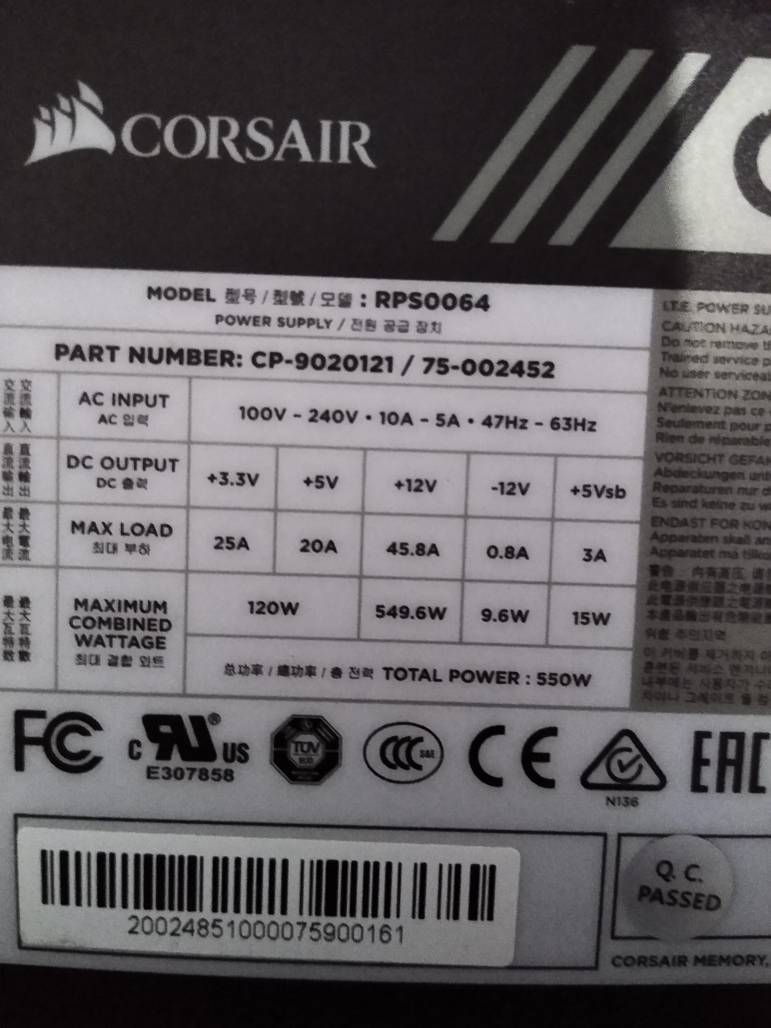

@Pedro Henrique Cercato Seguinte gente, li as 11 páginas de relatos percebi que eu fui um dos premiados mas pelo menos tenho mais pessoas passando por isso, assim fica mais fácil uma devolução. Minha cx 550 deu estalo 4 vezes, o ***** é que foi meu primeiro PC, fiquei bem chateado mas agora já tô tranquilo, segue a foto do lote

A minha TB deu esse chiado, eu ignorei e alguns segundos depois deu o primeiro estalo, fica observando mas relaxa que o máximo que pode acontecer é você ter que comprar outra fonte, eu abusei da minha estalou quatro vezes e n queimou nada.

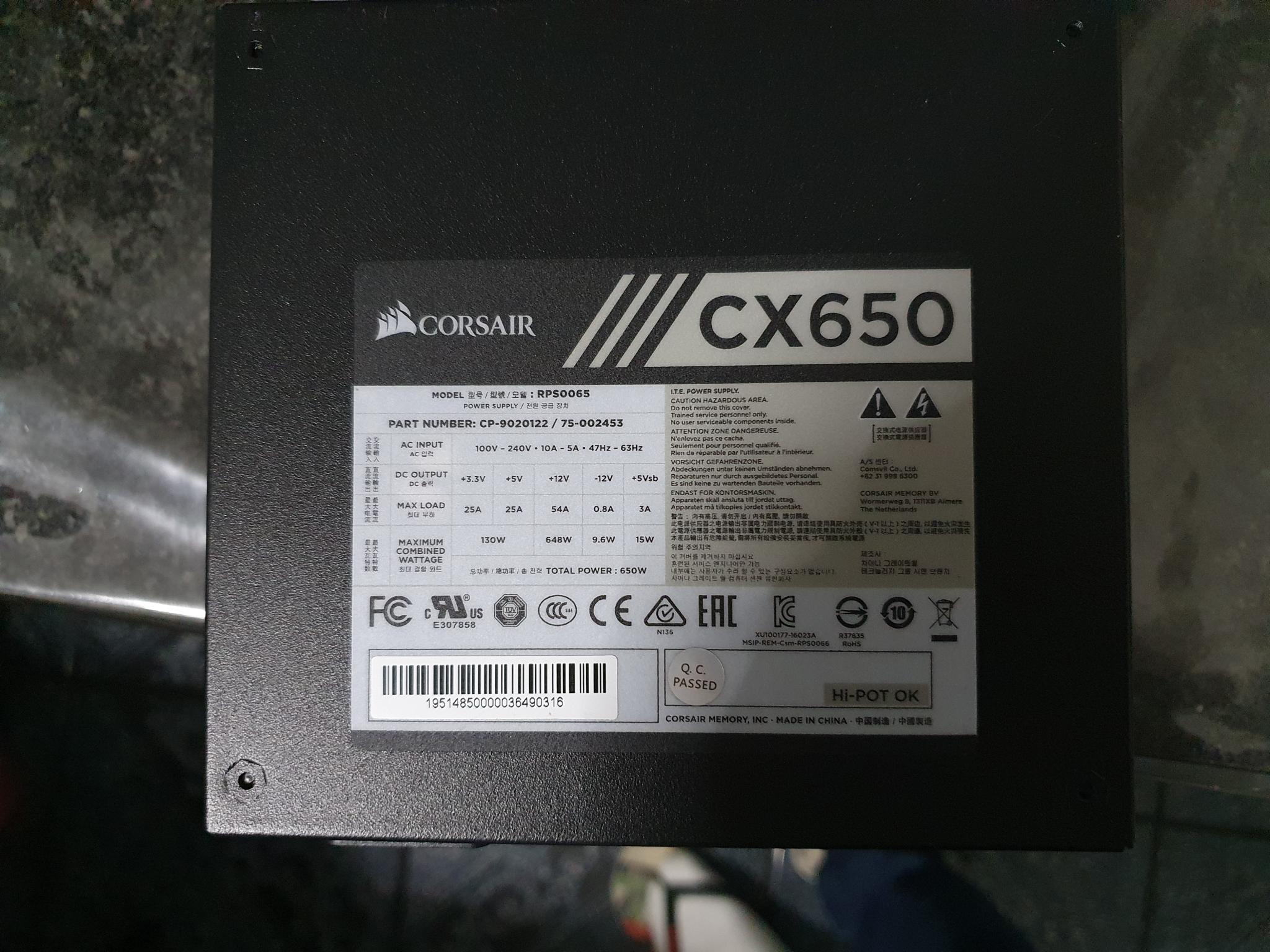

13 horas atrás, Ton Andrade disse:
Devo de preocupar?

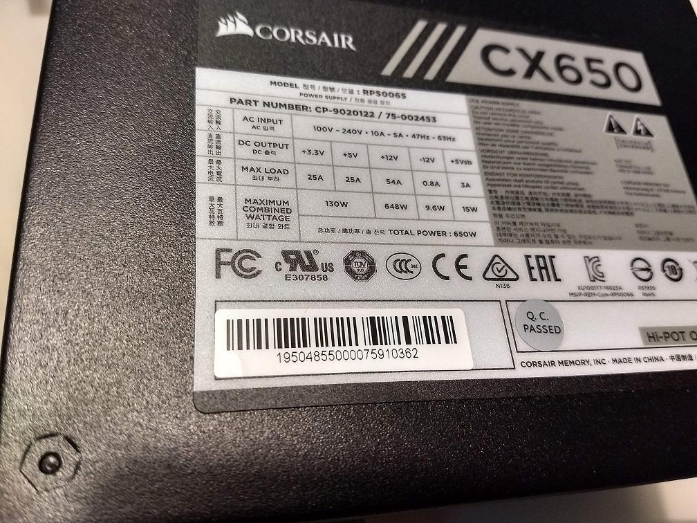

O lote das fontes CX650 que tem dado problema é 19504855. A sua fonte foi fabricada uma semana depois (51) e esse número XXXX48XX é comum a tanto as CX650 e CX550 que explodiram como as SF que a Corsair está fazendo o recall (194448xx a 201148xx), vi em algum post aqui que deve ser relacionado ao local de fabricação.
É preocupante, mas você vai ter que testar pra ter certeza que é bomba.

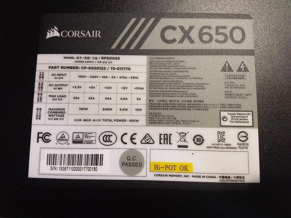

Acredito estar com o mesmo problema dessas CX650, porém as fontes não explodiram
(sim, são duas - a primeira foi trocada pela Kabum).
O Lote da primeira (a partir do numero de série) inicia com 19504855... e a segunda com 19397110...
Comigo o que ocorre é que a fonte nem parece ter energia para ligar o PC. Você pressiona o botão Power e o PC simplesmente pisca o LED do fan e morre. A segunda que eles enviaram funcionou bem por cerca de 1 semana e depois o mesmo problema.
Pelo visto parece que os lotes inicados com 193 têm o problema também.

Amigo, a segunda fonte (a primeira deu problema também) comprada na Kabum que eles me enviaram inicia também com 193971... e também deu problema.
