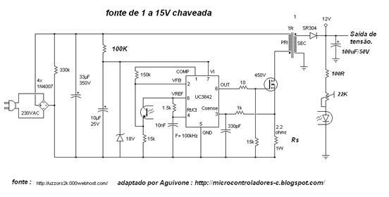

O que temos no momento e não quero fugir é dessa discussão é a comparação em fazer uma fonte de bancada, por um entusiasta normal se ser expoente em eletrônica..
De um lado a postagem que apresentei, usando um transformador de um no-break aposentado e componentes outros diversos, perfazendo uma fonte de bancada de 1,25 a 20 Volts x 10A contra a mesma fonte, que você braviamente defende, na tecnologia chaveada, que ainda não tem esquemático, nem fotos, nem dicas de montagem, principalmente dicas de elaboração de uma de suas peças-chave, o transformador  Ou seja, de um lado temos algo palpável de outro ainda não veio nada.. Se essa pressão servir para acordar alguém, ótimo, todos sairemos ganhando, ao contrário, puro bolodório, me perdoe..

conforme você pediu, futuramente vou abrir um topico com o esquema de uma fonte chaveada, como deve ser feito o trafo etc...
Mas não montarei na vida real porque isso não me interessa, fica por conta de vocês!
Como já citei, o esquemático será muito bem vindo. Não se preocupe, alguém, com necessidade, montará se devidamente detalhado..  Mas somente desse modo sairemos do bolodório..

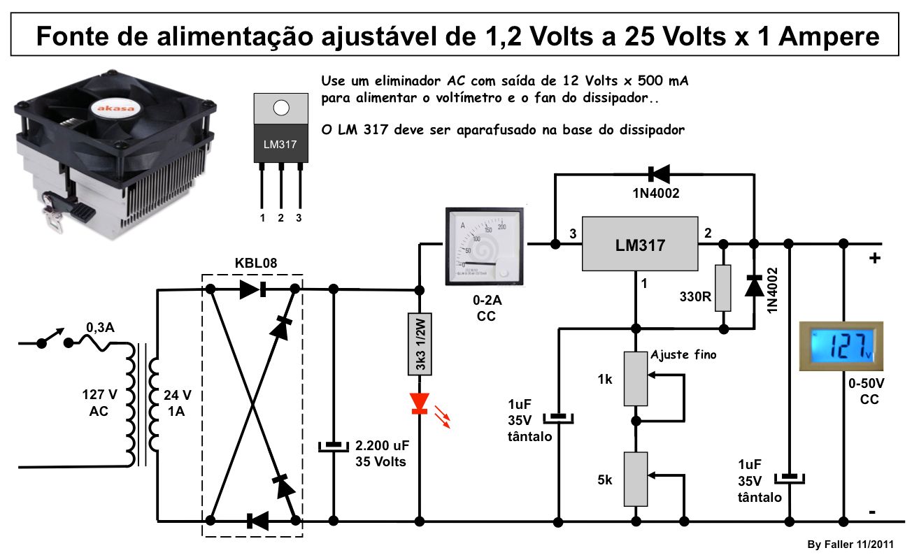

O esquema é este, de sua autoria:
Só substitui os capacitores de tântalo por eletrolíticos e o o ML317 por um LM350, o capacitor da ponte estou usando dois de 2200uF em paralelo.
Ao exigir 15v x 3A por exemplo a tensão no transformador cai para cerca 12/13v, sendo que o mesmo é de 15 + 15, 46VA. Em aberto a tensão na saída é de 19v e após a retificação é de cerca de 21v.

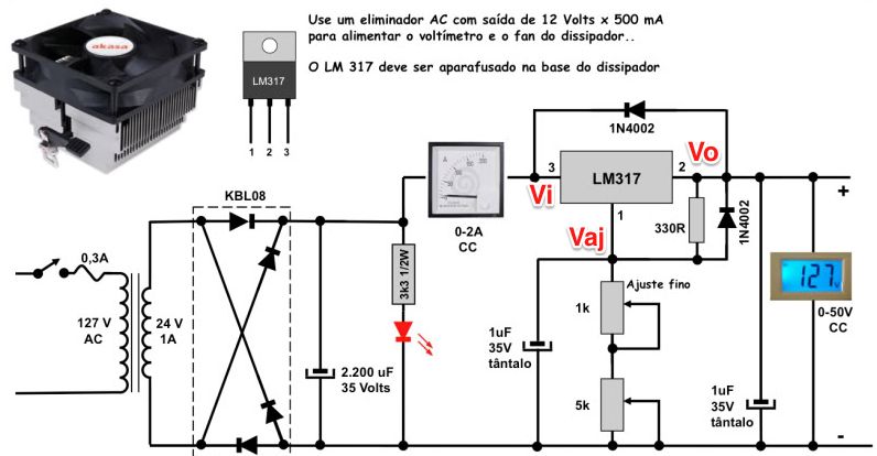

Essa simples medida, sem muito exercício, de nada vale, pois as relações entre as três principais medidas de tensão nesse circuito é que podem definir o que está havendo..
Vela ai os três pontos de medida, com relação ao fio comum, terra da fonte.

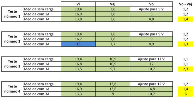

Ai você prepara 4 diferentes testes e mede as tensões nesses pontos preenchendo uma tabela, em suas lacunas de cor verde, mais ou menos assim:
Ai, juntos analisaremos o que acontece com sua fonte.. Sem isso dai é puro chute...

Com esse tipo de CI linear sempre que a diferença de tensão entre o pino de saída (tensão vou) e a tensão do pino de ajuste (Vaj) for diferente de 1,2 Volts o CI não estará operando dentro de sua normalidade e sim sofrendo de algum efeito externamente provocado.
Efeitos mais comuns:
1) Entrada em limitação por excesso de corrente
2) Entrada em limitação por excesso de temperatura
3) Problemas com o dropout ( diferença entre tensão de entrada e de saída do CI)
Veja ai seus dados lançados na planilha que calcula o vou-Vaj e repare que sua fonte está transgredindo, entrando em algum daqueles efeitos toda a vez que marquei o valor como a cor amarela..
Resultadoana3010lisedafonte_zpsc41b03bd.
Com certeza nos testes 1 e 2 o mau funcionamento da fonte se deve a entrada em proteção do CI por elevada temperatura no CI e nos outros dois testes, 3 e 4, o dropout com certeza é a razão da má operação..  Dropout é a diferença entre a tensão de entrada no Ci e a tensão de saída do mesmo..
Veja ai, direto do datasheet do LM350 o gráfico de dropout:
Note que jamais poderás ter uma saída de tensão ajustada e estável maior que 2,2 Volts abaixo da tensão de entrada. Como a menor tensão de entrada ai na sua fonte foi aquela marcada com a cor azul, na tabela, ou seja 13 Volts, a máxima tensão que conseguirás ainda sacar 3 Amperes ai de sua fonte, de modo estável e regulado, é aproximadamente 13-2,2 = 10,8 Volts..
Começas a entender os porquês da não estabilidade de sua fonte???  Todos os problemas decorrem de causas externas, como:
- Transformador vagabundo ou mal dimensionado, que arria a tensão ao ter de entregar 3 Amperes;
- Possibilidade de baixa capacidade dos eletrolíticos de filtro;
- Dissipador mal dimensionado deixando o CI entrar em proteção térmica;
- Pode-se até mesmo desconfiar de mau acoplamento térmico entre CI e dissipador..
