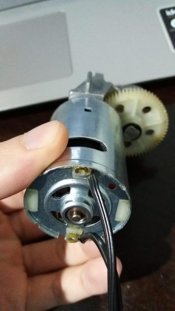

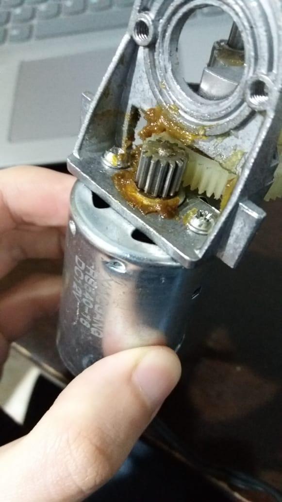

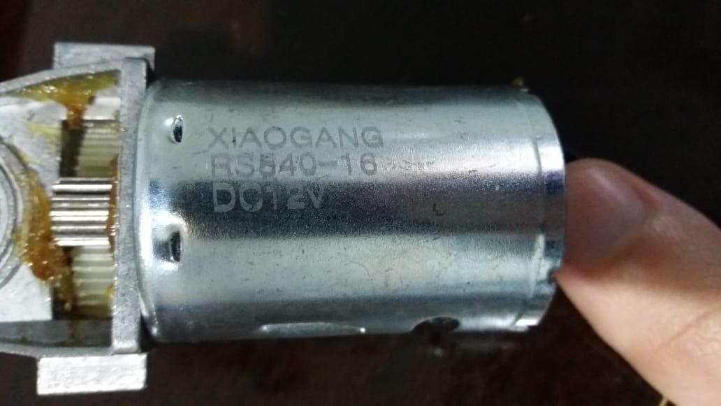

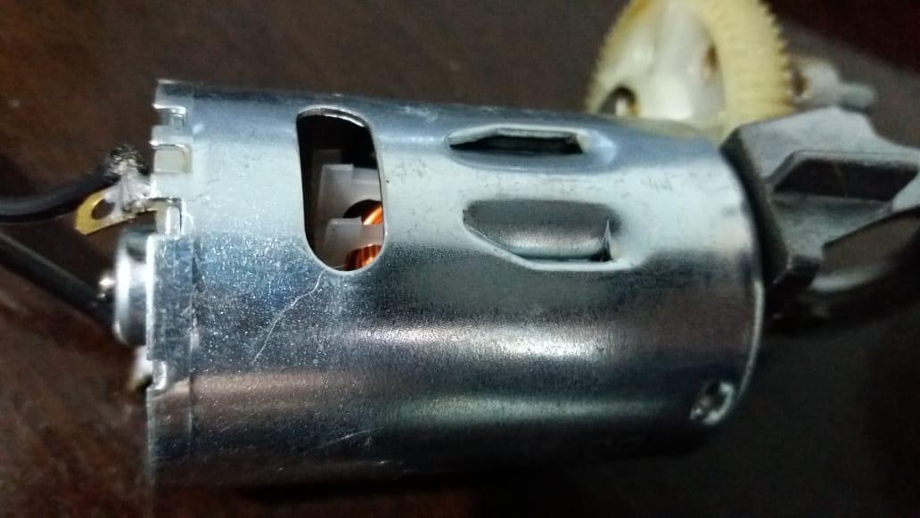

Este é o motor. Tem 5 cm.

@Claudir Becher , a informacão que as fotos nos trazem:
– Motor DC 12V do tipo RS-540
Existem vários fabricantes, cada um com suas especificações e datasheets. Mas o que mais importa já temos: realmente trata-se de um motor escovado (brushed) de parafusadeira.
O que já rolou em tópicos sobre "converter parafusadeiras" deve ser lido. Eu, particularmente, não tenho o que acrescentar, infelizmente.
